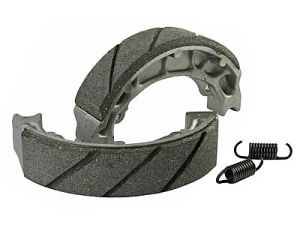

VVV, я не сам надпилы придумал, а подглядел на каких то фирменных на рынке, аж за 900 рублей. Заинтересовался и выяснил следующее: Подобные надпилы эффективнее всего работают на колодках с мягким фрикционным слоем ( почему и брал Ямасиду - она мягче) Эффект достигается во первых за счёт очищения трущихся поверхностей ( про что тут уже написали) во вторых за счёт увеличения давления на стыках ( кромках надпилов). Материал как бы пытается "закататься, размазаться" в начале слоя, где фронтальная сила действует. Оно конечно и на обычной колодке есть, но только в начале. А делая надпилы мы увеличиваем число таких зон. Заодно ( но это уже моё мнение), так как наши тормоза хорошо настроить не удаётся из за их конструкции, надпилы увеличивают площадь сцепления, но работает на мой взгляд только на "мягких" колодках. Я кстати стоковые тоже пилил и улучшение было, хотя они и жёсткие. Но появился такой скрип, что зубы сводит.

Стоковые колодки Аутлендера имеют по два надпила каждая. Думаю два потому, что больше площадь не позволяет. Фото выложить?

Поддержу пропил пазов!
На своём ИЖе(и не только на нём) испытывал данное усовершенствование.
Эффект есть, особенно в мокрую погоду, и движению по лужам.
За счёт самоочищения колодок тормоза работают эффективнее.
К стати и на автомобилях применяют данную технологои, даже с дисковыми тормозами.
Наглядный пример Хёндай Гец, точнее его штатные передние тормозные колодки с диагональными пазами.

Колодки тормозные MOTOFORCE для 139QMB 4т 50сс
Вложение ip13452_bremsbacken_grooved.jpg больше недоступно.
Канавки позволяют поверхности тормозной колодки тормозные очищаться от пыли. Это снижает засаливание тормозных колодок и улучшает торможение.
Улучшенный материал колодок обладает более высоким коэффициентом трения, тем самым происходит более эффективное торможение.
