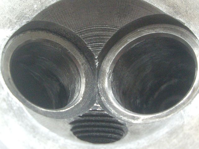

Вот, как советовал power968, пошёл и сделал это, поигрался немного с бормашинкой. ЦПГ 82сс, стандартная голова с выточкой 47 мм.

Нужно дальше увеличивать КС? Сейчас она слегка овальная. И вообще, не сильно накосячил?
И ещё вопрос. Вот я расшарошил до 19 мм и совместил отверстия впускного патрубка, проставки и головы. Но проходное сечение седла клапана после обработки около 17 мм. Какая-то душилка получается. Как это повлияет на конечный результат? Или максимальный эффект будет только с увеличенными клапанами? Какой у них размер, подскажите пожалуйста, кто знает.

Boss, по моему представлению надо ступеньки убирать, а не КЗ увеличивать. Давай собирай уже, тесть, нам расскажешь, что у тебя получилось. Интересно же!

Если так пилить как у товарища парами постами выше то эффекта особого небудет....
Нада ступеньки убирать и не тупо их срезать под 45 градусов а как рисовалось писалось 100 раз уже....

Не, эт мне. Я ещё не закончил, но хочу поверхность подвести именно к полусфере, а не на 45 град. На фотках всё балястит, и как-то не так выглядит.

Кто как хочи так и др..... ., а потом "чо он не прёт?"
Ребята, пролистайте тему еще раз, фотки, рисунки посмотрите.
Ненужно как полусфера. Фаску по краю оставлять ка есть!

Полистал. Как понимать это?
viewtopic.php?f=4&t=10113&st=0&sk=t&sd=a&start=195
power968 писал(а):
Это то что максимум приближает камеру хемисфере к оптимуму....

Boss, Что не понятно на последней фоте 14-й страницы?
Видишь фаску(чорная от нагара)? Её не трогать.
В ней есть большой смысл.
Да я её и не трогал. Но по-моему, форма КС должна быть максимально приближена к полусфере (чтоб как у HEMI :) ). Но тогда эту фаску придётся слегка тронуть. Где я ошибаюсь?
