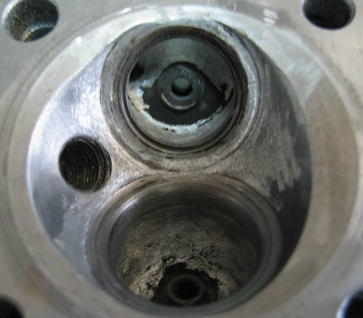

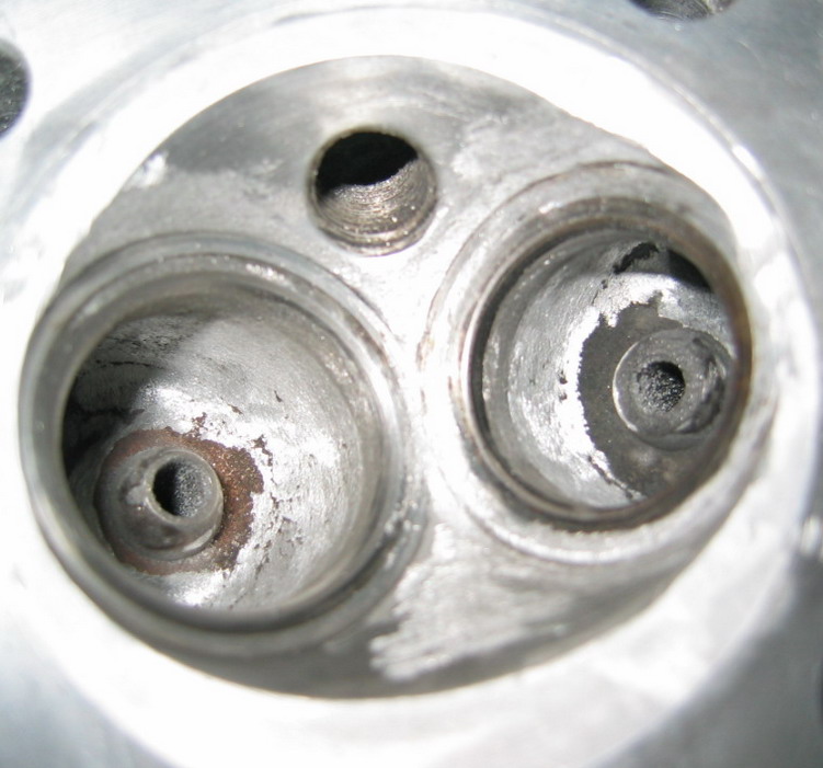

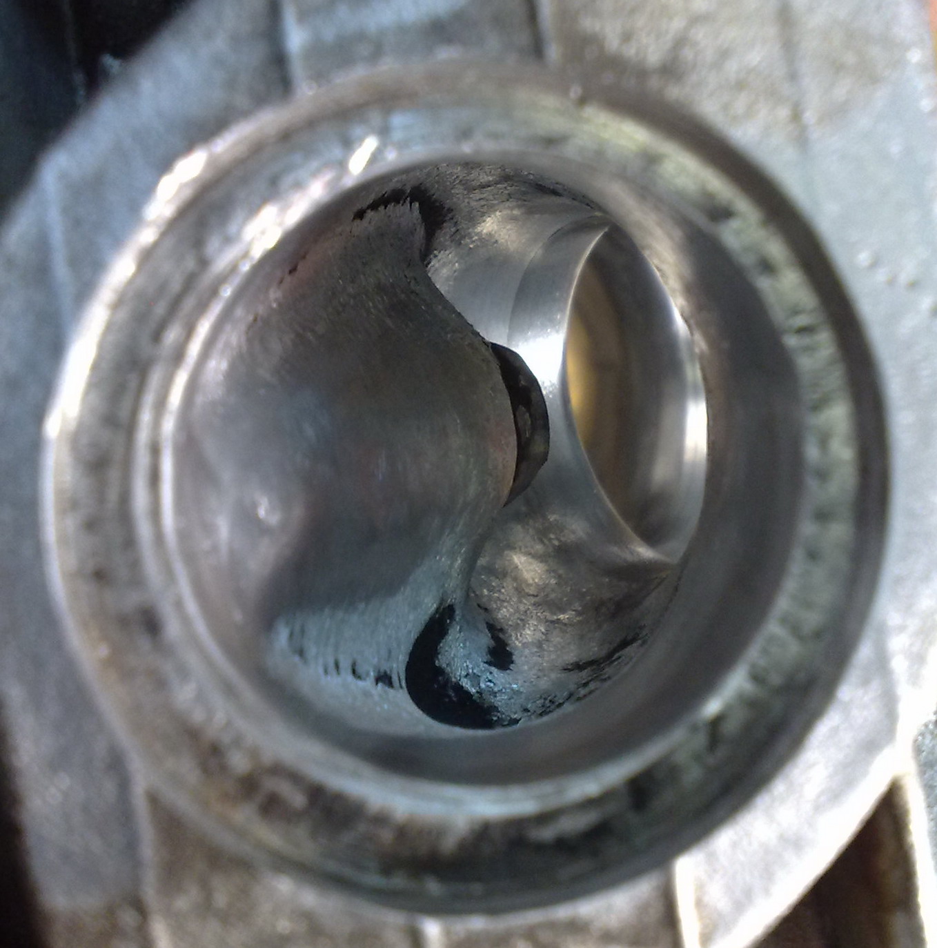

Вот и я попробовал доработать головку. Сначала снял бормашинкой все затыки потом немного прополировал резиновыми кругами с абразивом. вот что получилось. Что скажите, может где что не так. Клапан ещё не притирал.
В каналах с виду все неплохо а вот ступеньку в камере возле седел плоховато извел, смотри как перед тобой парнишка сделал, там все ок!!!!
