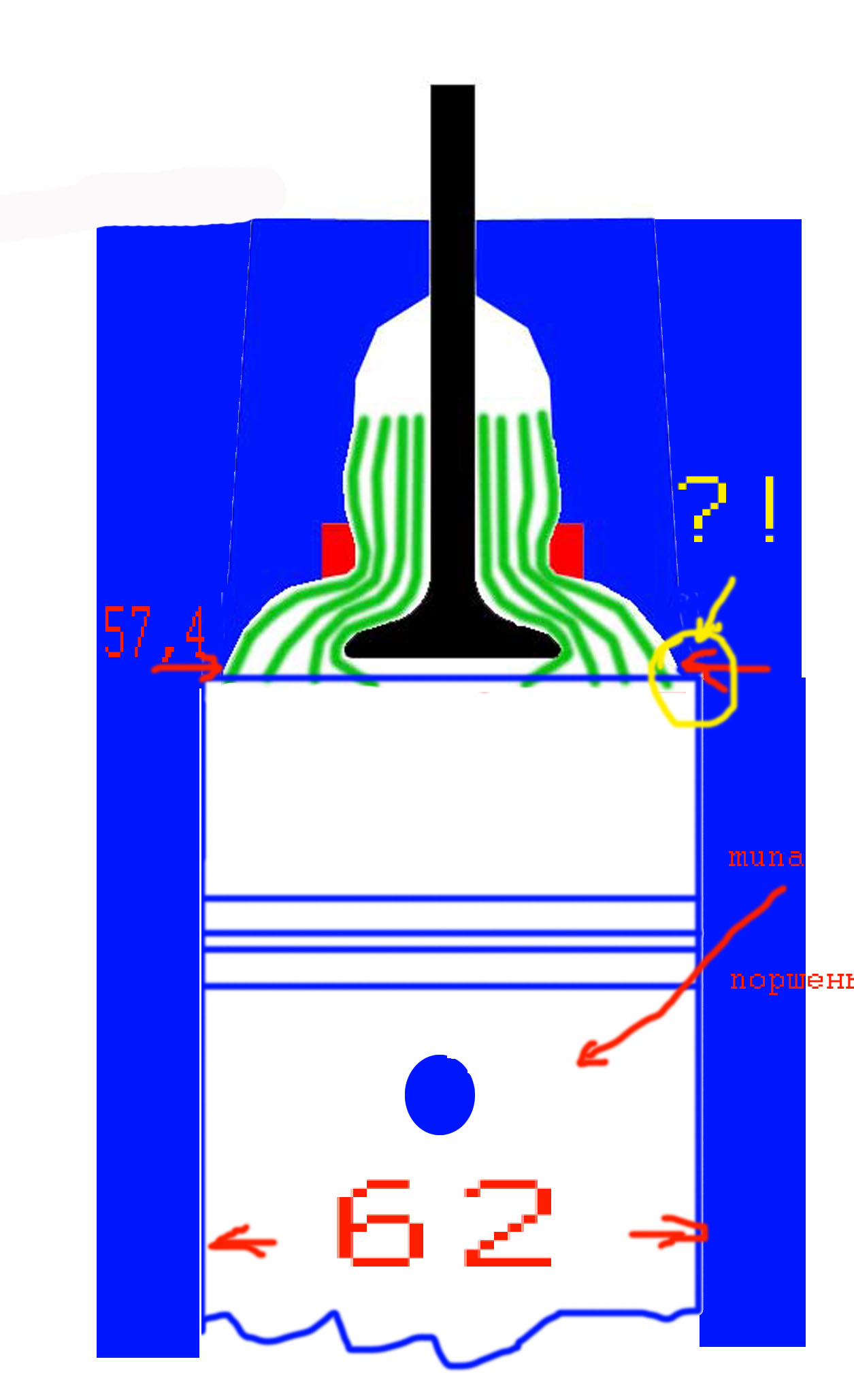

Доброго времени суток.ПРочитал 27 страниц класных идей и битвы титанов.Но вот возник вопрос:на днях(надеюсь) приедет 180 цпг и если приложить к ней 150 голову,пусть даже и запиленную,то в разрезе получится примерно вот так:

Извените чота глюкануло...Собственно вопрос:вот точто у меня обведено желтым,это так оставить? :-o Или выводить на диаметр 62мм.В принципе Стив,здесь примерно об этом же спрашивал,но может Повер 968 чего то не допонял в его вопросе,толи я не могу понять что низ КЗ на диаметр 62 выводить не нужно.
Уважаемый Повер, :) ответьте пожалуйста,чтобы окончательно развеять сомнения...

Кантик по краю спиливать нет смысла, никакого эффекта это недает, а если нет разницы зачем тратить на него время :)

У меня, как и у многих, та же картина, голова 47, цилиндр 50 мм. В той части форума, которая сгинула безвозвратно, Lingon задавал тот же вопрос - не будет ли эта зона концентрацией детона и не стоит ли сделать ещё одну фаску на 50 мм? Тем более, что сквиш у нас 1,5 мм. Ответ был - не надо, чем компактнее КС, т.е. чем меньше её площадь, тем лучше. Я и не стал заморачиваться, оставил эту вытеснительную фаску как есть.
