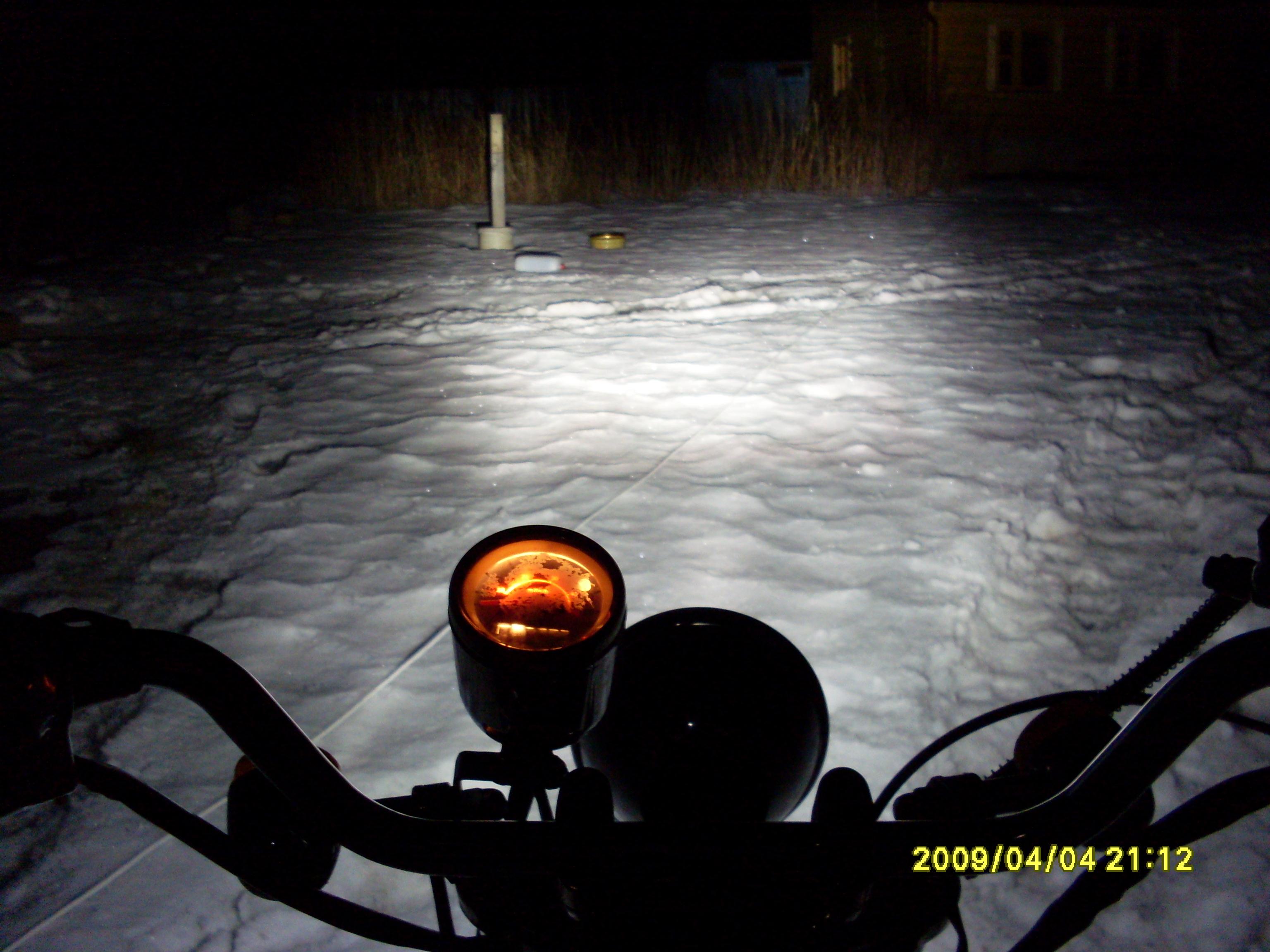

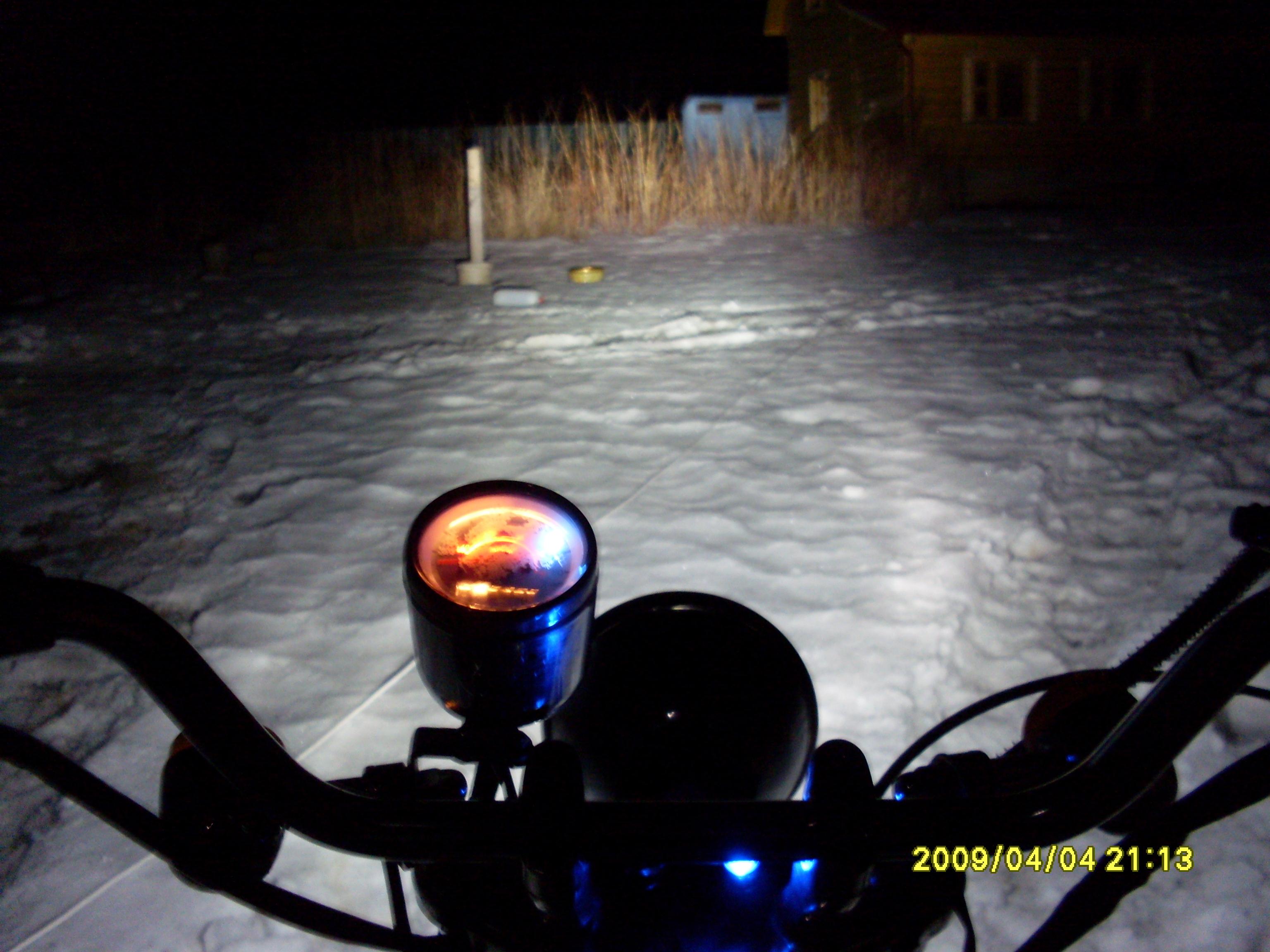

4-х амперный аккум вытягивает би-ксенон на час при выключенном движке. На ходу - без проблем. Расход топлива немного увеличивается,но для 4-х тактника это не смертельно... Кому интересно - могу фото выложить.

Выложи фото плиз, а ты когда ксенон ставил передевылал че-нибуть?

нет,ничего не переделывал... Только штатный разьем лампы от дибильного цоколя освободил и поставил Н4.
5.JPG [ 862.41 KiB | Просмотров: 6916 ]
4.JPG [ 894.01 KiB | Просмотров: 6918 ]
3.JPG [ 554.89 KiB | Просмотров: 6918 ]
2.JPG [ 498.2 KiB | Просмотров: 6919 ]
1.JPG [ 511.89 KiB | Просмотров: 6919 ]

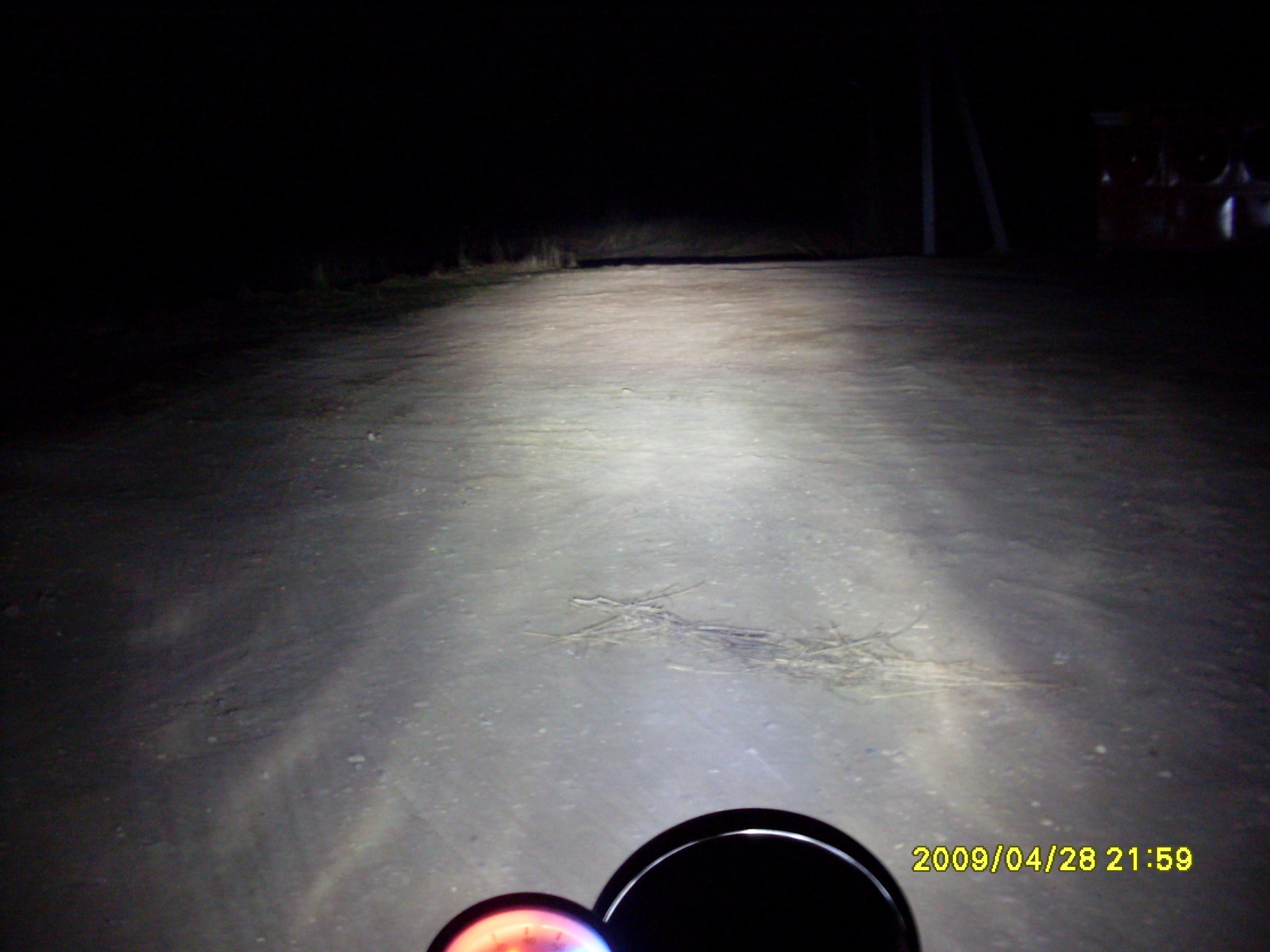

Вот недавняя съемка. На ближнем не белый - потому что на фотике садилась батарейка,торопился заснять. Дальний нормально уже.
7.JPG [ 426.22 KiB | Просмотров: 6920 ]
6.JPG [ 458.8 KiB | Просмотров: 6919 ]
