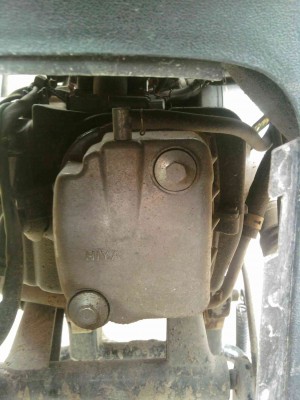

Крышка клапанов
001.jpg [ 134.84 KiB | Просмотров: 10292 ]

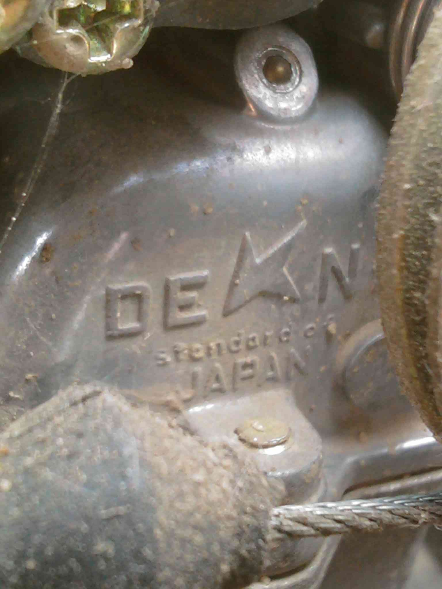

Карбюратор и вид на натяжитель цепи ГРМ
002.jpg [ 200.78 KiB | Просмотров: 10289 ]

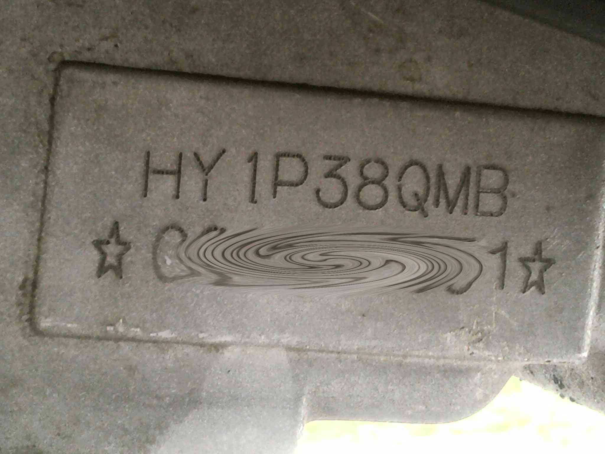

Карбюратор вид сбоку
003.jpg [ 152.44 KiB | Просмотров: 10290 ]

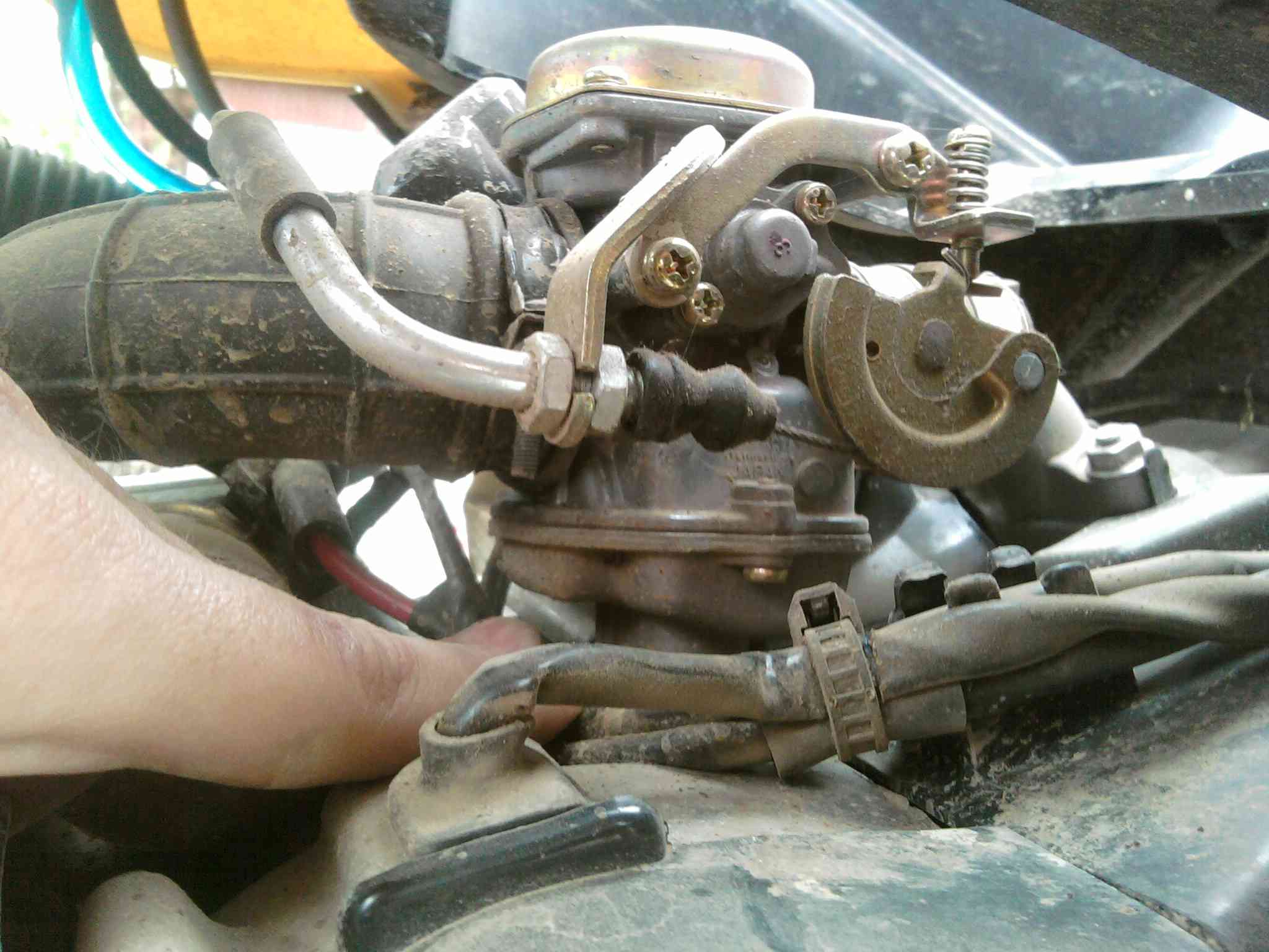

Автор карбюратора
004.jpg [ 98.49 KiB | Просмотров: 10288 ]

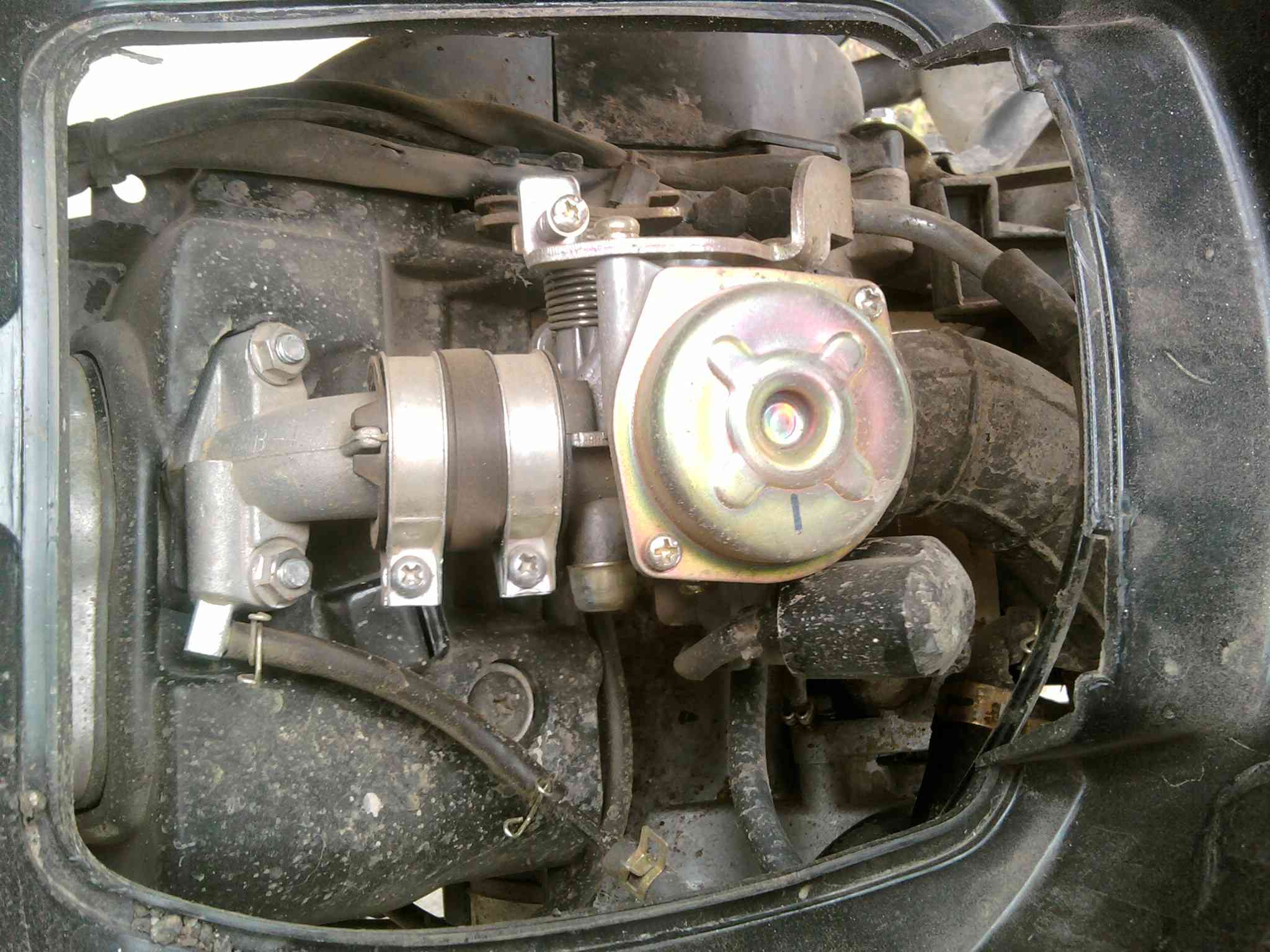

Маркировка движка
005.jpg [ 125.68 KiB | Просмотров: 10287 ]

Карбюратор: PD18J
Диаметр/ход поршня: 37,8/44
Все остальное с виду стандартное.

на фото случайно написано не DENSO Japan.
Двигатель встречал такой но из далека так скажем , это типа разновид от 139 , он хуже практически всем, но тяга у него сильнее , этот движок разробатывался для упитанных людей. ;-)
