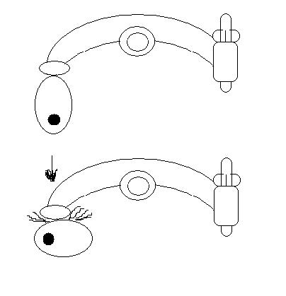

Вопрос к тем кто и ещё поставил спортивный распредвал А8.
После того как собрал всё это чудо ЦПГ 62мм + ГБЦ запилиная от стива + распредвал А8, завёл и слышен стук как будто клапаны стучат, зазор выставил 005 вп и 007 выпуск.
Вопрос, чё за стук? Грешу на распред (что когда клапан закрувается коромысло бьёт о распред)
На мой вопрос похоже не кто не знает ответа? Тогда добавлю, когда собирал и регулировал зиметил что когда кулачёк распредвала А8 давит на коромусло клапана всё нормально, а когда время приходит закрывать клапон кулачёк распреда резко заканчивается и коромысло бьёт о распред.

Мих@ил, огонь из выхлопной вряд ли связан с тепловыми зазорами клапанов *DONT_KNOW* , из причин может быть богатая смесь - не успевает выгореть в камере и догорает в выпускном коллекторе, слишком позднее зажигание - в нашем случае отпадает, неправильная установка распредвала - не те моменты закрытия - открытия клапанов, подтравливает клапан - не герметично закрывается топливная смесь частично попадает в коллектор, ну вроде все.
