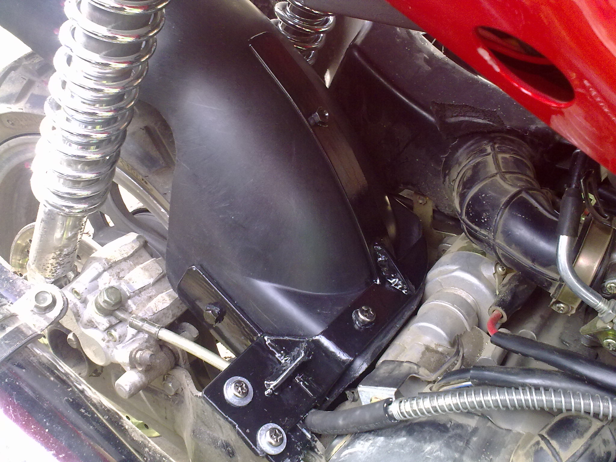

Продолжают отваливаться "лишние" детали. На большой колдобине отвалилось заднее крыло, переломившись в месте усиления! Надо заметить, что усиление сделано по-идиотски, как и вообще весь этот узел. Крыло представляет собой одно целое с защитой карбюратора, и снимается только после снятия воздухана и еще много каких частей. С поломкой наконец представилась возможность разделить крыло с защитой. Сварщики за утро сделали прекрасный кронштейн, фотки в понедельник. Осталось придумать крепление для защиты карба... Кароче от форсажа остается все меньше и меньше. Написал но их оф. сайте, пока молчат.

А сегодня отвалилось крепление глушителя... Эх-х. Ну, я уже напел дифирамбы нашим сварщикам, завтра еще один кронштейн сварят. Боюсь даже предположить, что отвалится следующее. Но аппарат все равно классный.
Список поломок за три месяца использования:
Привод спидометра
Хвост (где номер должен крепиться)
Заднее крыло
Впускной патрубок
Крепление глушителя
Сгорели габариты и подсветка номера
Фиксатор открытого багажного отделения
Крепежи пластика уже в трех местах
Замок зажигания
