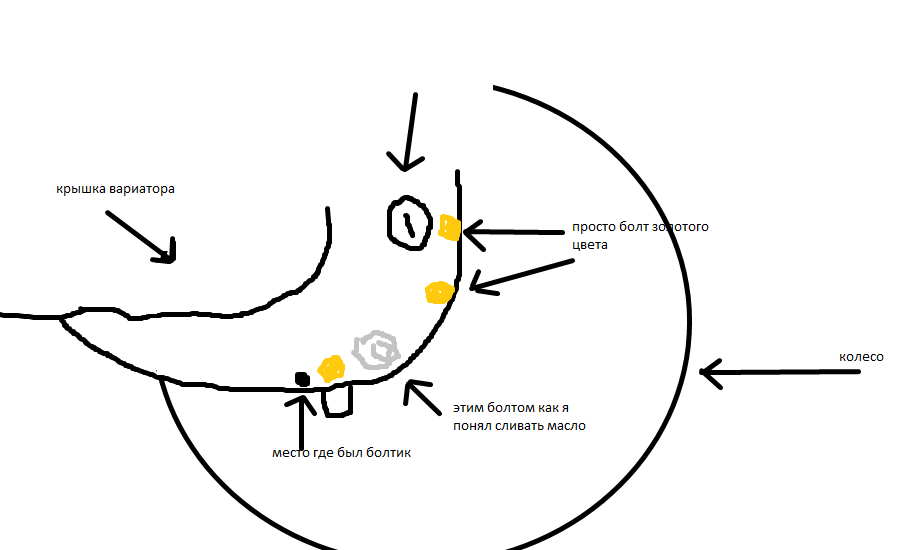

2. и еще все в той же поездке, когда заглох скутер, я был уверен что это не бензин и начал осматривать скут. я обнаружил, что один из болтов в нижней части под крышкой вариатора видимо выкрутился по дороге, я сначала подумал, что это болт через который сливают масло, но когда открутил крышку в которое заливают масло при наклоне оно стало вытекать, значит его много...вокруг отверстия от болта, было масло я пожтому и решил, что это болт для слива... хотел узнать, что это вообще за болт, (по мойму он был серого цвета) и на какой его можно заменить???
т.к. я слабо знаю терминалогию и устройство скута, и наверно не понятно выражаюсь )), поэтому хотел найти фотку, но во всем инете не нашел... нарисовал в паинте, чтобы вы поняли, что я имею ввиду

не подписанная стрелочка, это место куда заливается трансмисионое масло, там еще такая резиновая крышка с резьбой

2-схема это хорошо, но лучше фотку еще прицепил бы. По моему это отвестие сапуна для слива излишков масла и никаких болтов там не должно быть.
