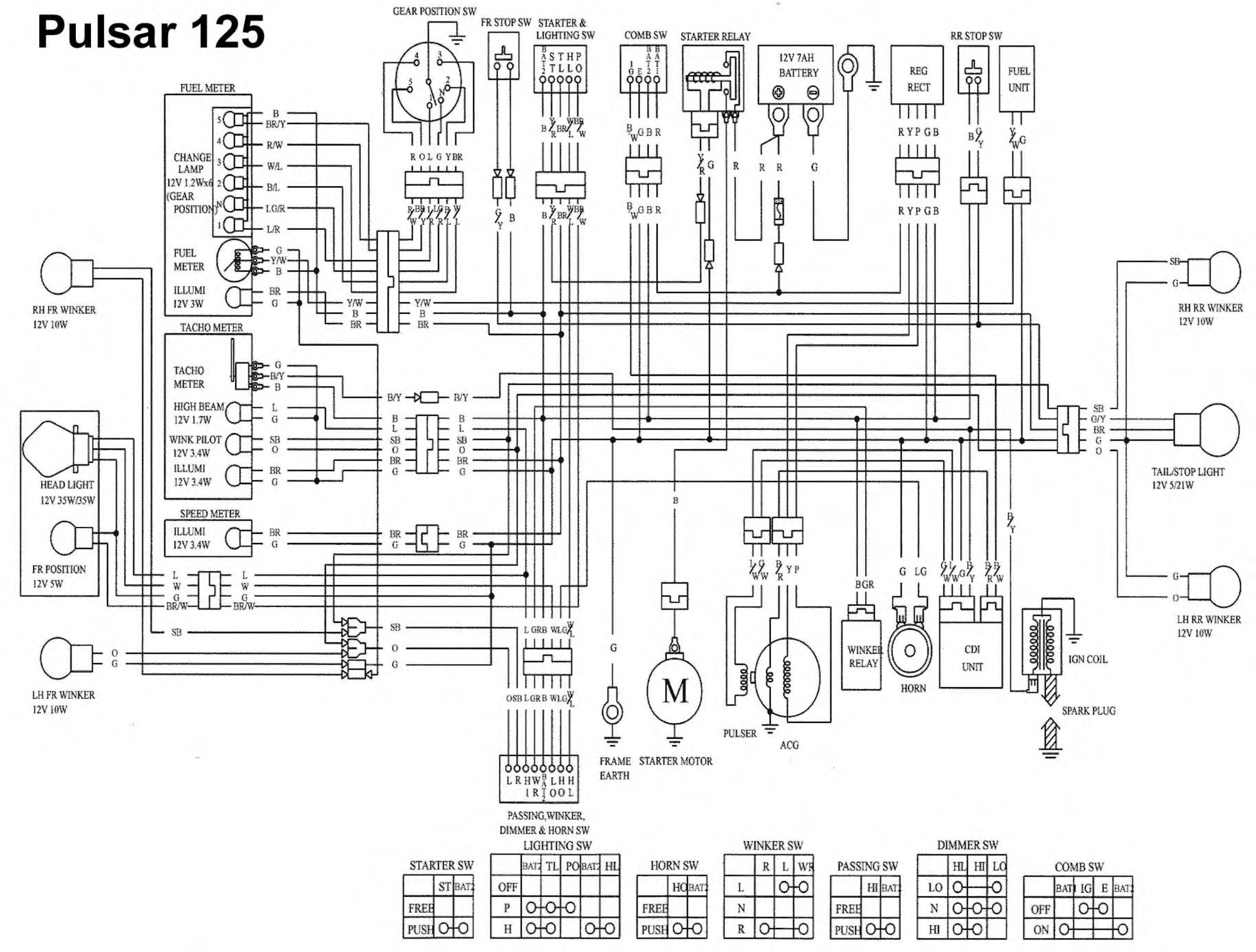

moto_schem_Kymco_Pulsar_125moto.JPG [ 872.56 KiB | Просмотров: 4369 ]
Думаю цвет проводов не поставит в тупик.

В идиале к этому и идем, плюс силовая обмотка усиленная.
Схемку регулятора 2-х и 3-х фазного можно? Для полной уверенности.
А где 3-х фазный генератор? Обмотка то на схеме одна. Одна надежда, что в реле-регуляторе полноценный диодный мост.
 Заголовок сообщения: Re: Все о доработке системы электропитания скутера
СообщениеДобавлено: 12 Jan 2010, 16:01
Регулятора схему хочу посмотреть, гена обычный однофазный без регулирующей.

СообщениеДобавлено: 12 Jan 2010, 17:06
Благодарю, очень интересует теперь 3-х фазный
