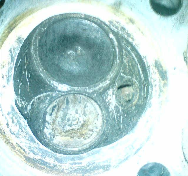

Вот...
Комментарий к файлу: Что где убирать?
DSC00186.JPG [ 73.46 KiB | Просмотров: 4238 ]

Если можно выдели участки...и впуск
DSC00187.JPG [ 30.9 KiB | Просмотров: 4238 ]

Сержант запилом головы у нас заведует Повер он на меня обидится если я буду тебе обьяснять фотки делай лучшего качества и выкладывай в теме Повера. В основном весь запил заключается в приборке седла клапана как со стороны камеры сгорания так и со стороны впуска тело седла не должно выперать из основной массы дюралюминия оно должно находиться с ним вровень а также можно прибрать направляющие клапанов и чуток увеличить диаметр впускного и выпускного канала.

Всмысле сгладить их?убрать ступеньки?
 Заголовок сообщения: Re: Выработка на половинках
СообщениеДобавлено: 19 Feb 2010, 20:49
ну да ступеньки чтоб на них смесь не завихрялась и не гнала пургу

Их нужно сровнять...так?
СообщениеДобавлено: 19 Feb 2010, 23:19
ты хочешь сказать что на фото показано как ты их уже сравнял?
то я скажу там нифига не видно снутри следов обработки а со стороны камеры сгорания вообще ничего не тронуто...

Я еще не чего и не трогал...

Можешь как нибудь выделить что имено убирать?
