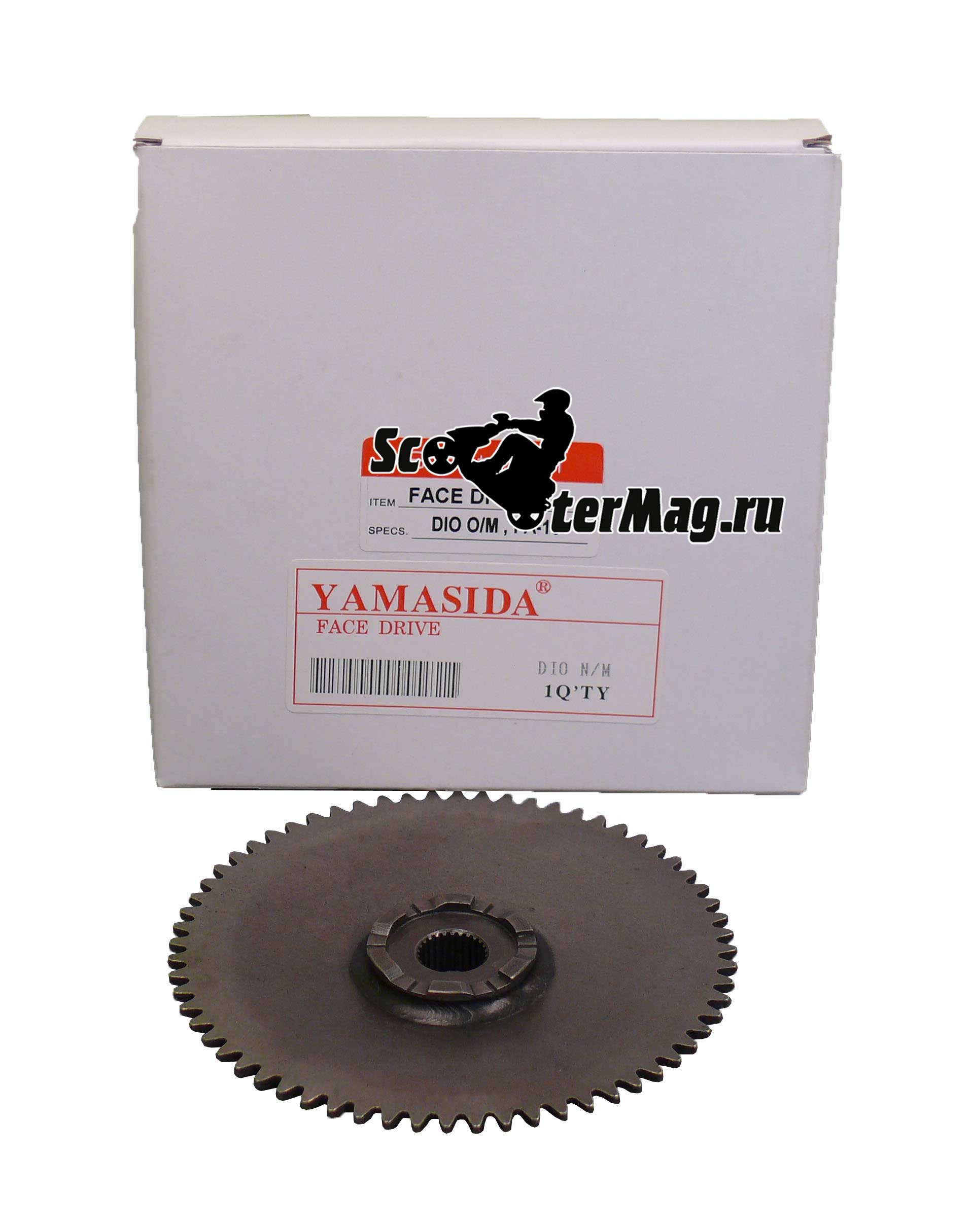

объясняю же - проехал 5000 км и ремень при нашей постоянной жаре +35 градусов на максимальных оборотах... даже не подтерся. я конечно против китайцев ничего весомого не имею, но в япошках этих крыльчаток и не было никогда

Ну что же, выходит можно ставить зубчатку без крыльчатки это радует. :)

Я тоже уже 2 сезона отъездил без крыльчатки и норм. У япошек видел крыльчатку, она у них выполнена как одно целое с неподвижной щекой вариатора из металла.

Да зацепка для храповика приварена к щеке.Где такую щеку взять подешевле в скутермаге 900р стоит :-o Может китайцы такие производят?Да былоб круто еслиб была щека совмещенная с крыльчаткой и зацепкой с 14 мм отверстием и стоилоа в районе 300р O:-)

http://www.scootermag.ru/new/shop/produ ... -tajvan-1/ правда в сборе варик, и стоит не мало, но и с крыльчаткой тоже))

Главное в моем случае что бы неподвижная щека была максимально широкой, тк колено с проточками на шлицах от прежних зубчаток.По ссылке щека хоть и с крыльчаткой но узкая, а нужна широкая как на Honda AF27,AF34 .
