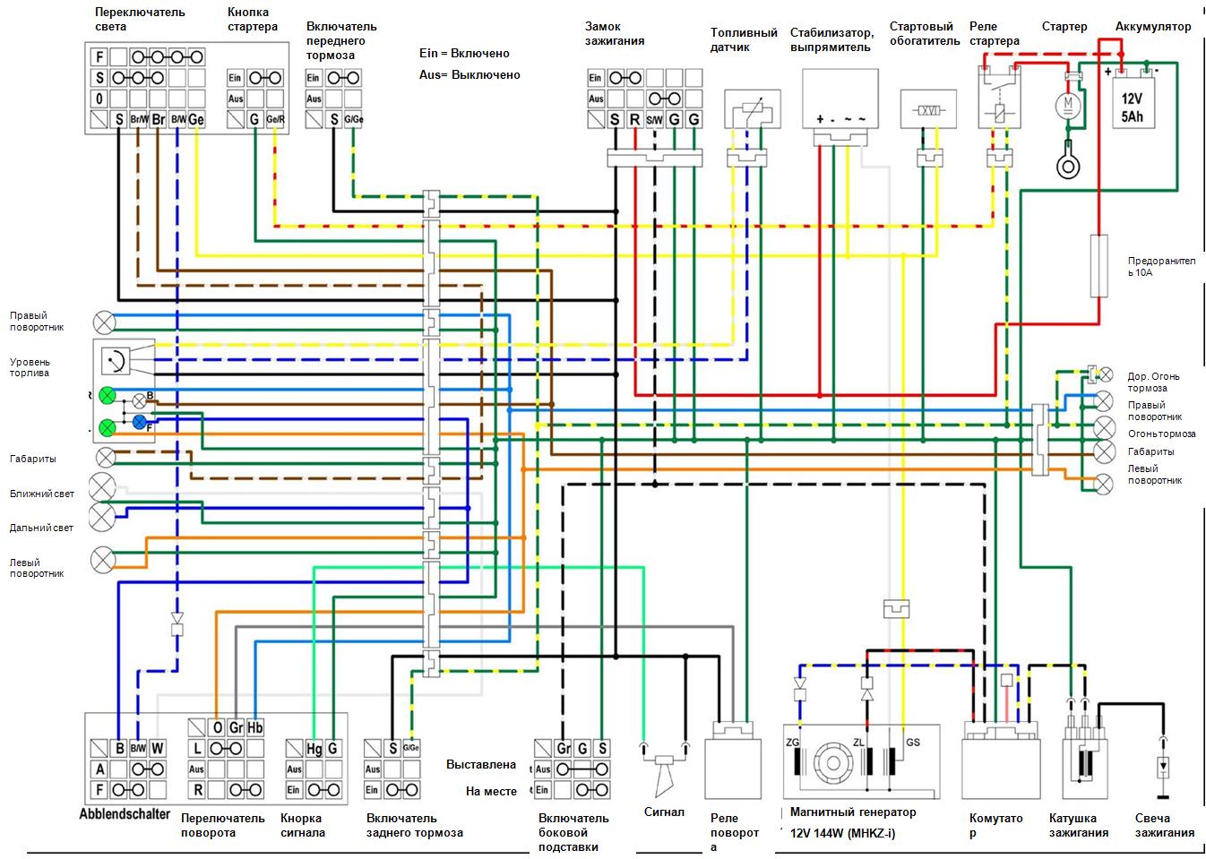

Ты был апсалютно прав!! на обогатительном клапане ноль вольт.. провод в никуда видимо идет... проследить его путь не смог... все провода идут пучком, да еще и перемотаны изолентой.. но как я понял, он должен идти от зажигания, так или иначе.. мои догадки верны?))) или всё же должен быть какой нить резистор?... ибо, если у него сопротивление Ом.... то 12 вольт на него подавать - не есть хорошо)))
смарел по электросхеме подобного скутера. так и не понял. почему обогатитель связан с переключателем света..... :-|

havefun писал(а):
demanсмарел по электросхеме подобного скутера. так и не понял. почему обогатитель связан с переключателем света..... :-|
download/file.php?id=2945&mode=view
Желтый провод на схеме - переменное напряжение от генератора, зеленый-корпус(масса). В исходном, обесточенном состоянии обогатитель готов богатить, только заведи без питания..... *JOKINGLY*
Но когда заводишь, пульсирующий ток от генератора начинает открывать обогатитель и тот через некоторое время 2-3мин полностью открывается- прекращает свое теперь уже бесполезное дело.

окэ, понял) спасибо, суть уловил)) буду сёня изучать генератор и чаво из него куда ведет)
 Заголовок сообщения: Re: Начал обкатку стелс тактик 150.Неполадки и их устранение.
СообщениеДобавлено: 25 Mar 2010, 16:18
Смысл простой нет напряжения на обогатителе, каналы его открыты и смесь богаче (пусковая), после запуска двигателя на обогатитель идет ток и он нагревается, как нагреется через 2-3 мин каналы обогатителя закрываются и смесь нормальная (рабочая) уже не богатая, если провода не подключены то смесь всегда богатая даже после прогрева и больше 40 он у вас не поедет.
Вы все правильно рассуждали только ночью с пьяну маленько попутали. :-D Я просто уточнил чтоб народ окончательно не запутался. :-[
