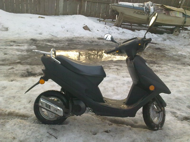

наконец то взялся за скутер, пробег 600км, после чего смена поршневой :-D сейчас обкатываю, на днях покрасил =)
устраивает в принципе все, вот только надо поставить лампочку помощнее, а то с ней как со свечкой *JOKINGLY*

Матовый чёрный очень классно смотрится,мне нравиТсо *THUMBS UP*

:002 :002 :002 супер! что за краска? с грунтом красил?

ну покрасил я хорошо в следствие того что я автомаляр 3го разряда;-)красил без грунта, обычной краской из балончика, спасибо за положительные отзывы =)

У меня к тебе вопрос тогда по делу...как к автомаляру 3го разряда))) Мой верный конь такого же раскраса...прошлым летом дал знакомому прокатиться и он слегка запарился и въехал в зад своей же тойоте))) пластик целый но вот краска в пару местах сошла...подскажи пожалуйста как косметически зарисовать это дело, чтоб без ляпов и надежно.

возьми в шкурку на 800 с водой те места где слезла краска ошкурь, и сверху нанеси 1-2слоя краски на место зашкуривания, если будет видно переход, то нанеси тонкий слой краски на всю деталь =)

А что за краска, какой номер если в балончике брать?

самой обычной за 90 рублей =)самое главное хорошо подготовить поверхность =)
