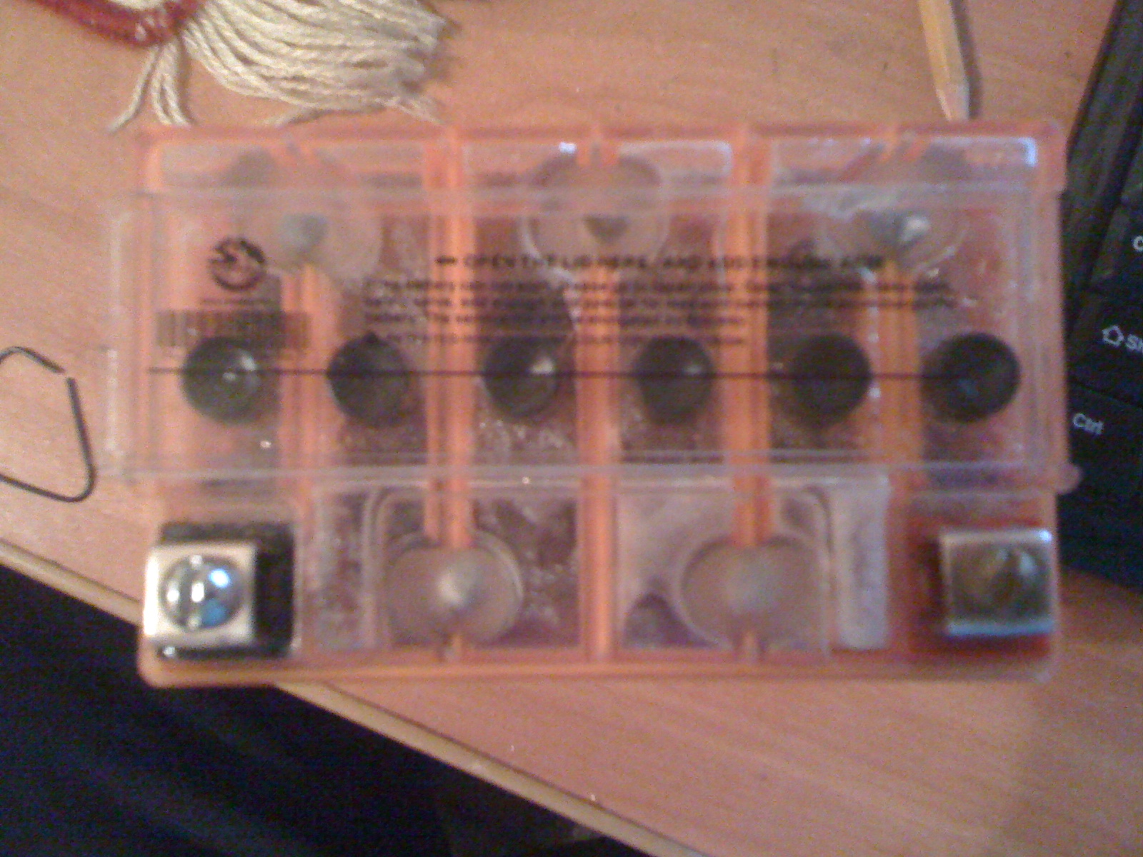

У меня из аккума выливался электролит и в разных галлончиках аккума, разный уровень...хочу его зарядить так как за зиму умер...вот сча стоит на зарядке 0.5 ампер...если делаю 5 ампер то электролит начинает кипеть почти сразу....вопрос мне надо туда вылить и залить новый электролит или просто и в пустой и во все остальные долить дистилированной воды и поставить заряжаться ???
И вот на фото аккум на нём написано что гелиевый ,а есть воронки которые открываются....и что туда заливать??? гель ??? )

 Заголовок сообщения: Re: Скутерный аккумулятор. Проблемы обслуживания и использов
СообщениеДобавлено: 17 Apr 2011, 21:10
Вот эту бы энергию, да в мирных целях использовать.
Дурные вопросы, из-за нежелания читать и рьяного желания спрашивать.
В этой теме уже всё написано.
