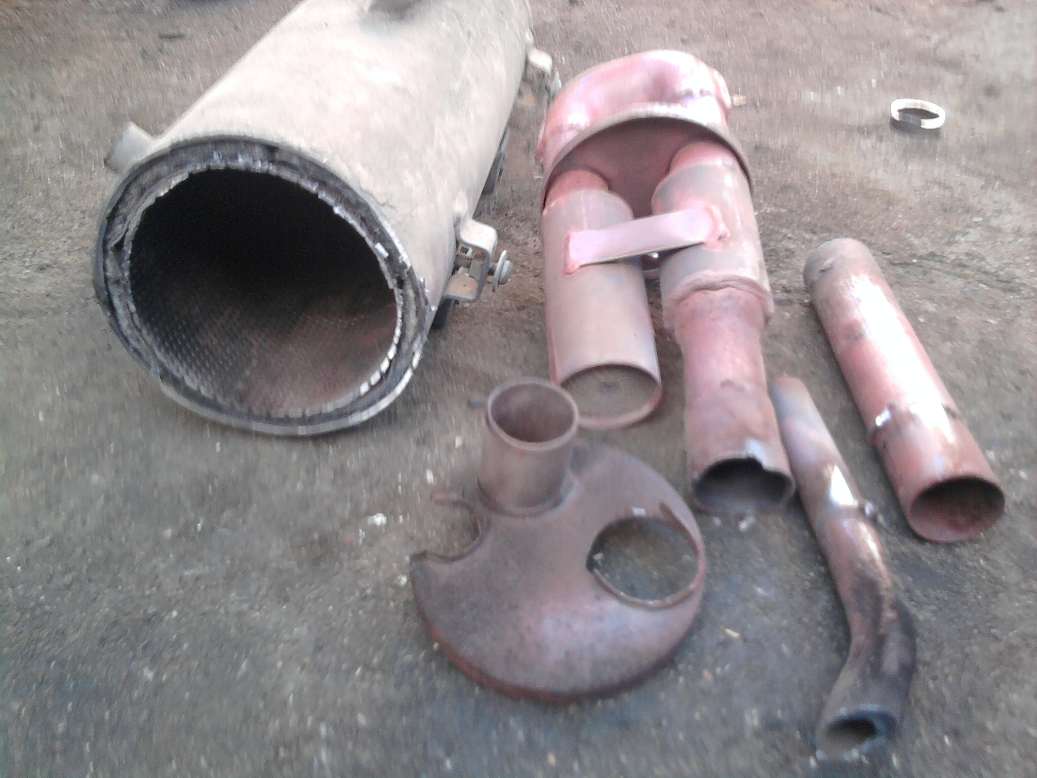

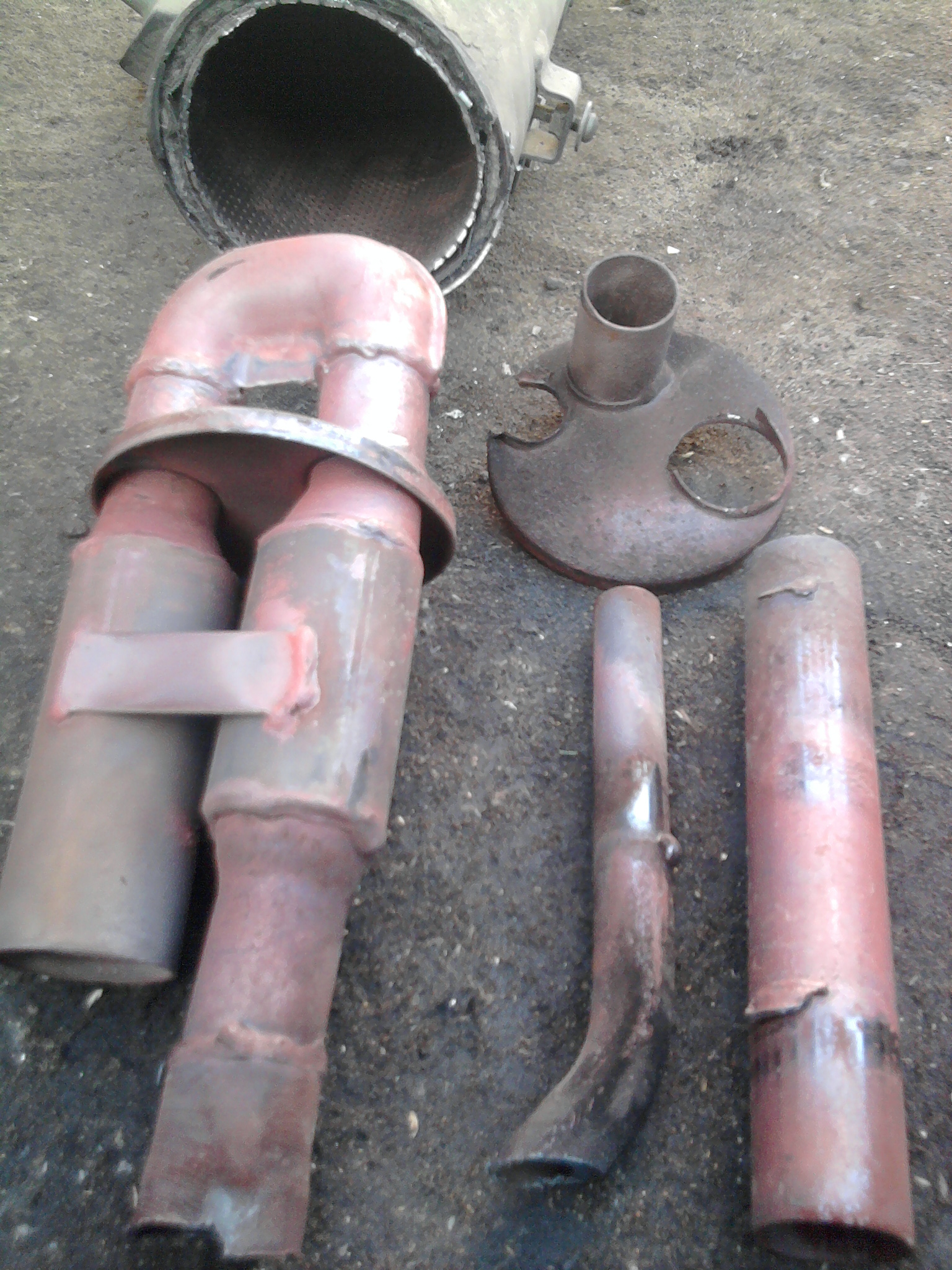

Olexx писал(а):
Добрый день. Разобрал звенящий шлушак. Все внетренности от туда вывалились. Теперь что- собирать без трубок, перегородок и прочего? Рычать очень громко будет?
Фото в студию! Мне тоже очень интересно чего у него внутри и как его варить надо... Скажем нет консервным банкам! А про права, кубатуру, и как закосить под полтос вы уже почти на страничку накатали... Может в болталку пойдете ? :)
Иногда под этим ником пишет совсем другая чел
Официальный поставщик на Болотку:
www.do-slon.ru
СообщениеДобавлено: 13 Май 2010, 23:43
Зарегистрирован: 27 Mar 2009, 11:10
Сообщений: 10
Скутер: Keeway outlook 150
Вот он в разборе. Почти на всех деталях сильные потертости. Некоторые трубки протерлись насквозь. Ни одна из этих деталей не были приварены друг к другу. Вернее, сварка была, но все поотваливалось. Из корпуса все вынулось легким движением руки. Да, еще обнаружена трещина в месте крепления приемной трубы к корпусу глушителя.
0156.jpg [ 1.08 MiB | Просмотров: 10415 ]
0155.jpg [ 902.37 KiB | Просмотров: 10415 ]
0154.jpg [ 1.15 MiB | Просмотров: 10415 ]
Всё будет хорошо.
