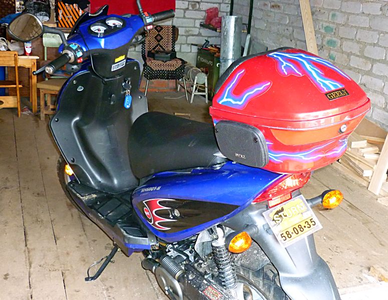

Начитавшись досыта этой темы решил поставить себе на скут музон,спасибо за предоставленные фотки и описания как и что делать,в благодарность выкладываю фотоотчет об установке своей музыки

Комментарий к файлу: Спаял плату усилителя и закрепил на радиаторе от старого телика.Установил ее в морде под обшивкой.
P1010280.1.JPG [ 132.05 KiB | Просмотров: 6488 ]
P1010277.1.JPG [ 117.33 KiB | Просмотров: 6488 ]
P1010276.1.JPG [ 76.19 KiB | Просмотров: 6488 ]
P1010275.1.JPG [ 97.51 KiB | Просмотров: 6488 ]

Данная конструкция была протестирована на роботоспособность-звук чистый,басов маловато.Тестировал в течении 5 часов на уровне громкости 60%-сел мп3-шник,скут завелся со стартера (акум. 7 а/ч )
ЖДУ КОМЕНТАРИЕВ :)
