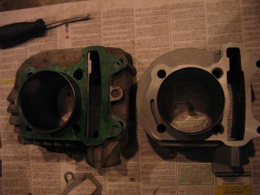

Поршневая нужна. Кругом только KW 157QMJ. А они разные.
Есть пара фоток на сколько разные даже. Слева родная, справа 157 серии.

что с цпг?
в чем разница по фото не видно.

Arn-150 Да пора поменять уже. 13k прошел и с новыми кольцами зазор ~0.6. Вобще она рабочая еще - 90 едет, но как то между делом в 1 магазе не было во 2 тоже не возят - насторожило. Поискал в инете - нет нигде вот и _обрадовался_ :-)
Там дырки под шпильки в разных местах, присмотрись.
