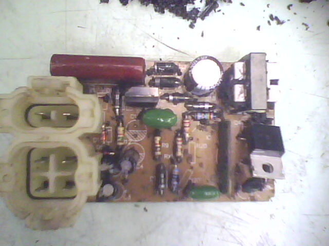

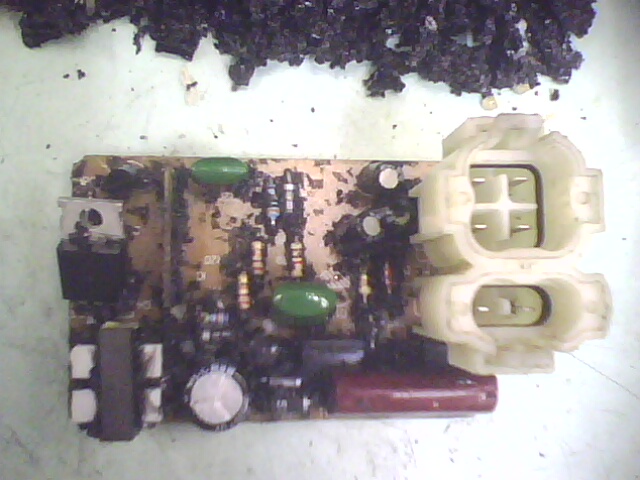

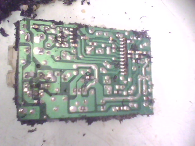

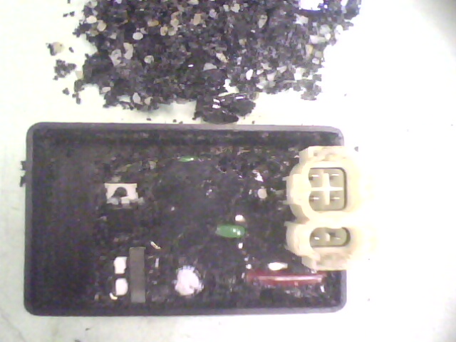

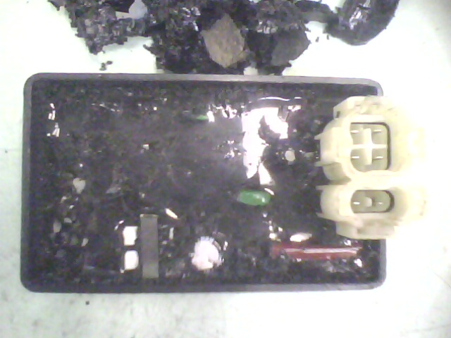

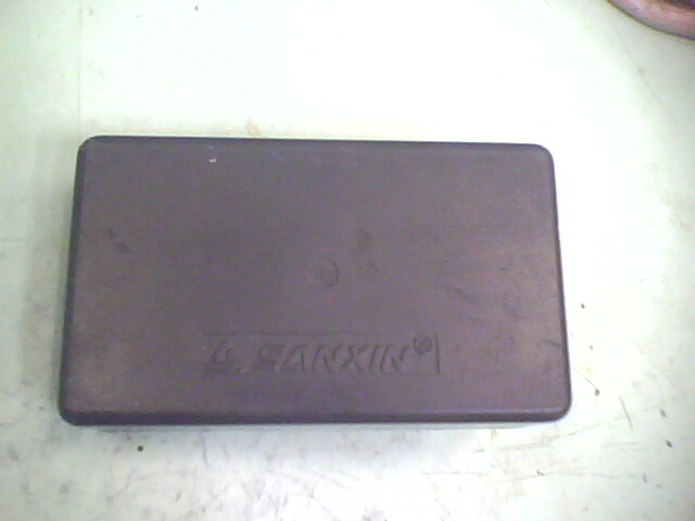

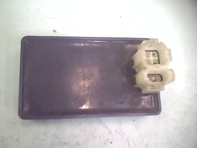

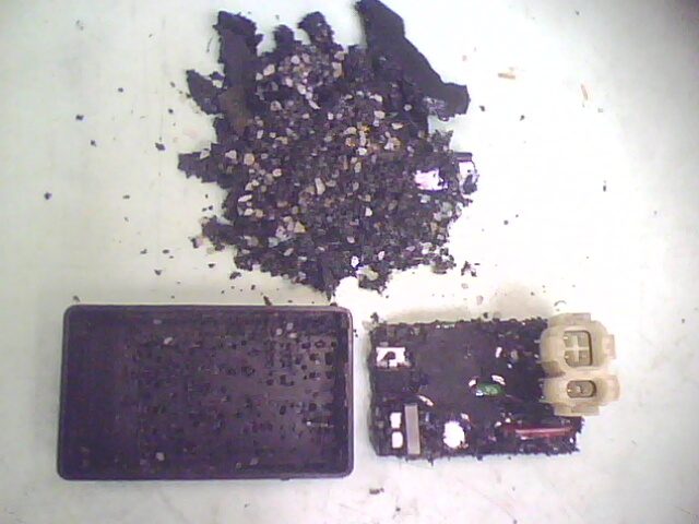

выложу фотки своего коммутатора. может кому интересно будет посмотреть.

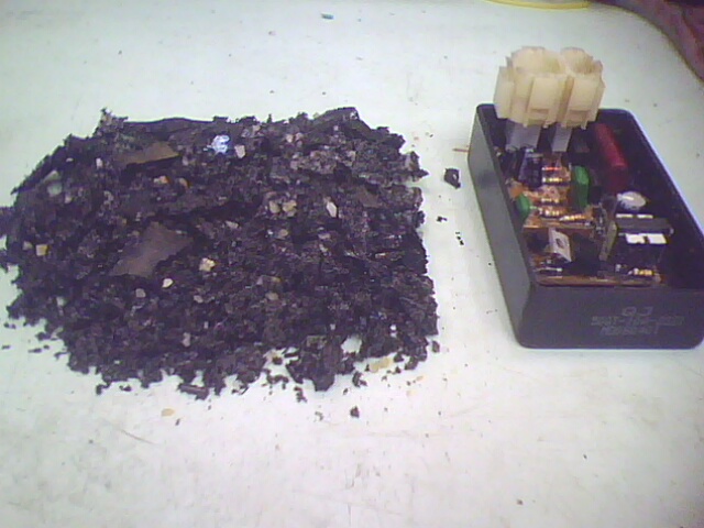

немного порядок фоток не тот.

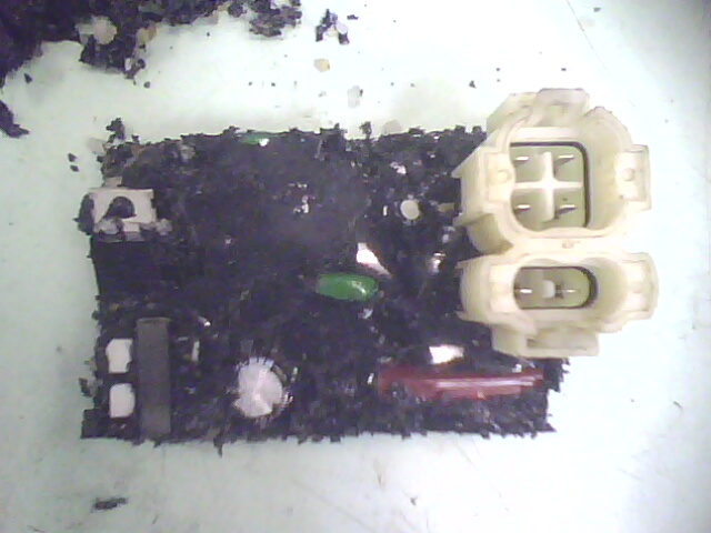

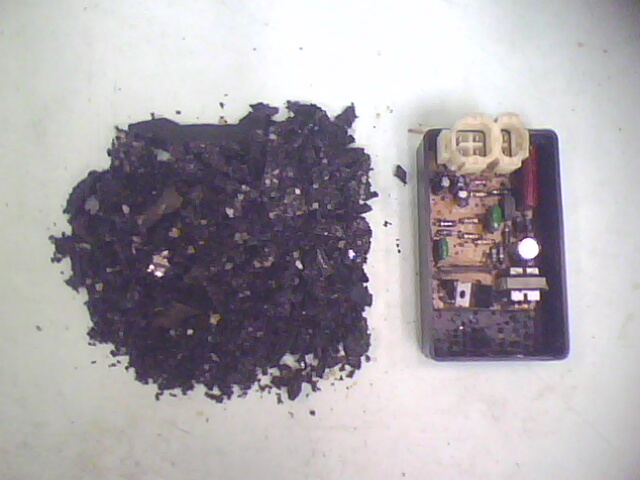

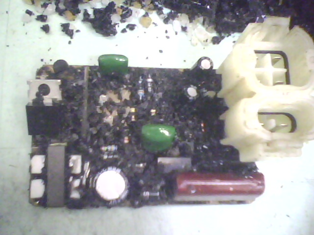

еще

Схемы китайских коммутаторов тебе не помогут. Твой был с импульсным преобразователем напряжения.
Паять его дело неблагодарное. Купи лучше от 150сс STELSа или от любого SYM Orbit.

Откуда: Чувашия
1. Ну масса признаков. Самый явный - это наличие высокочастотного трансформатора на ферритовом сердечнике.
