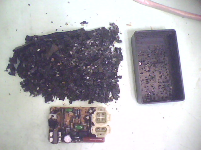

собственно сгорел у меня коммутатор. интересует возможность замены его на коммутатор от ГАЗа (волги). вроде как на волгах есть коммутаторы под индукционный датчик.
может кто делал это. интересует любая информация, а также схемы китайских коммутаторов.
мотор 139 QMB.

выложу фотки своего коммутатора. может кому интересно будет посмотреть.

Схемы китайских коммутаторов тебе не помогут. Твой был с импульсным преобразователем напряжения.
Паять его дело неблагодарное. Купи лучше от 150сс STELSа или от любого SYM Orbit.

Коммутаторы бывают двух основных видов:
1. Те что питаются от отдельной специальной высоковольтной обмотки генератора.
Такие на большинстве китайских 50сс.
2. Те что питаются от аккумулятора, а повышенное напряжение для заряда конденсатора получают при помощи встроенного импульсного преобразователя напряжения.
Такие у тебя, у меня, на 150сс STELS, на SYM Orbit. Ну и на некоторых других. Я написал только какие точно знаю.
Т.е. тип 1 тебе просто не подойдёт. А именно они в магазинах продаются. Тип 2 гораздо реже бывает.

1. мой (вскрытый) коммутатор должен работать от 12 вольт? или на его вход можно подать 70-120 вольт (как изначально задумано в 139-ом моторе). тоесть ему всеравно какое напряжение на входе?
2. теперь про Коммутатор серии 131. - интересует вот что. этому коммутатору без разници чтоль от какого датчика срабатывать (датчик холла или индукционный датчик)?
3.при использовании 131-го коммутатора почему катушку менять надо на автомобильную?

1. Твой только от 12В. 70-120 нельзя подавать ни в коем случае.
2. 131 коммутатор для ГАЗ-24, 31029, ГАЗЕЛЬ, 3102, 3110. У них индукционный датчик. Точно такой-же коммутатор, но для датчика Холла называется 133...
3. Вообще другой принцип работы. Скутерная не накапливает энергию, это просто трансформатор. С ней работать не будет.

1. Ну масса признаков. Самый явный - это наличие высокочастотного трансформатора на ферритовом сердечнике.
2. Постоянных, с аккумулятора.
