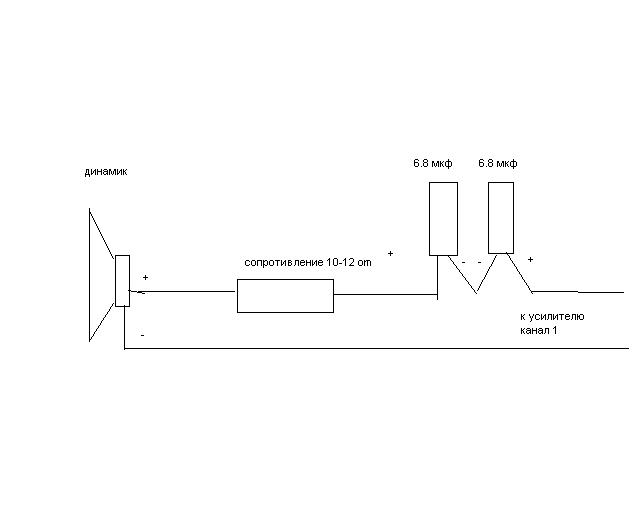

DjMaN писал(а):
так. если последовательно, то как это может быть минусом к минусу? и какой емкости должны быть кондеры? и на сколько ом резистор? *HELP* и куда в конце концов ее подключать то, на второй канал или на тот же?
Ну так вроде однозначно написал, вместо одного неполярного например на 3,3 мкф ставим два последовательно полярных удвоенной ёмкости, т.е. 6,8 мкф, между собой соединённые минус к минусу. Эта спарка почти эквивалентна одному неполярному конденсатору ёмкостью 3,4 мкф. Если тонкости непонятны, прими на веру, это так.
Только есть ещё засада - электролитические конденсаторы имеют очень большие допуски на разброс по емкости, что-то около -20+70%, так что в реальности частота среза также может отличаться от расчётной. Резистор ставь 12-16 ом мощностью не менее 10 ватт, иначе может обуглиться при большой громкости :) А ещё лучше будет, если найдешь динамики по 8 ом и соединишь две штуки последовательно, тогда никакой резистор ставить не нужно будет. Про каналы писАл же, можешь подключать как хочешь, но если есть регулировка баланса, то имеет смысл подключить на разные каналы, тогда балансом сможешь раздельно регулировать мощность НЧ и СЧ-ВЧ

DjMaN писал(а):
блин, вы меня запутали напрочь! в общем был сегодня в радиомагазине, купил два кондера - 1 мкф 50в, и 4,7 мкф 25в. оба полярные... подойдут ли они и куда их подключать?
Разрешите вмешаюсь в ваш спор :) Подключать полярный кондюк как фильтрующий элемент можно на комплексных схемах УНЧ-АС, где полярность постоянной составляющей НЧ известна. Из двух полярных кондюков, можно сообразить один неполярный, соединив их одноимёнными полясами. Например плюс первого, с плюсом второго. Ёмкость при этом будет поделена на 2. То есть, из двух кондюков по 2мкф, можно собрать один на 1мкф. Ёмкость фильтрующего конденсатора расчитывается исходя из сопротивления ( индуктивного) головки и сопростивления/включения, балластного резистора
И вообще DjMaN- collins верно написал. Вы сударь технический садист и истязатель :) Ну ведь есть же ещё каналы, подруби саб к другому каналу.
немного теории:
Классический динамик, есть электрическая машина, а любая такая машина, как известно, обратима. Таким образом, динамик не только потребляет энергию, но и отдаёт её, во время обратного хода диффузора, создавая таким образом, в аккустическом кабеле, выходных каскадах УНЧ и электрическом тракте других элементов АС, блуждающие токи, которые могут достигать мнгновенных значений до сотен (!!!) ампер. конечно это не случае с этим усилителем, это уже для совсем иных систем. Однако, тут их вполне достаточно, чтоб вывести из строя и многострадальные пищалки и усилитель. УНЧ надо сказать странно что вообще жив- респект его конструкторам. При описанном подключении нагрузки, он бы должон уже дыма дать. Его К.деф ( коэффициент демпфирования) может вообще срываться в отрицательные области ( для лампового этоб было нормой) Не мешалоб кстати замерить его постоянную на выходе, ибо это ещё один фактор, заставляющий греться катушки динамиков. Есть вероятность, что и НЧ динамик тоже следкет через конденсатор включать.

Короче должно получится так:
Комментарий к файлу: Схема
.JPG
.JPG [ 13.71 KiB | Просмотров: 2692 ]
662

ок, смысл понял. как найду резистор и кондеры, буду делать :) спасибо
