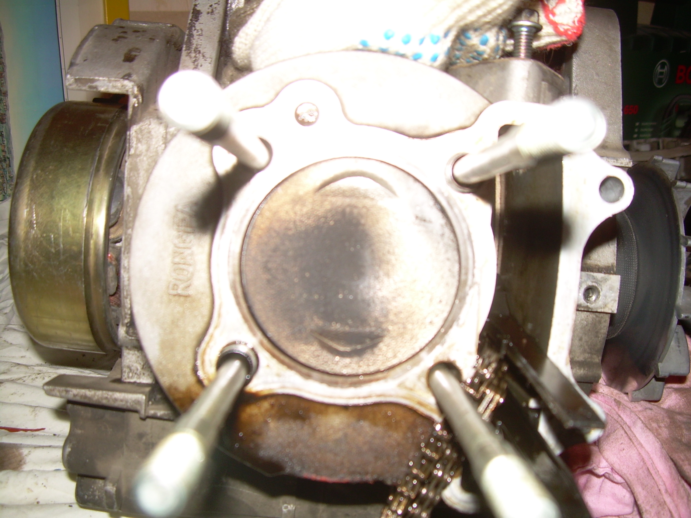

Почитал я ! Думаю что не буду я делать 175...) И вот фотки цилиндра и клапанов ! Вроде нет нужды дальше разбирать...кажется всё в отличном состоянии...?

Вообще там стоит сетчатый фильтр,сливать желательно с левой стороны,под вариатором есть болт,он утоплен,вот через него лучше и сливать.Но т.к ты первый раз смотриш этот двигун,то открути и большую пробку с фильтром,посмотри в каком он состоянии,ск. там какашек и разного подобного...
Цилиндр тоже желательно снять,чтоб посмотреть в каком состоянии поршень,зазор на кольцах.При снятом цилиндре ты так-же сможеш визуально проверить шатун на лювт.

так снял я цилиндр ...теперь что делать..как что проверять ? ) посмотрите на фото там на колен вале ржавчина что ли ? сам задал вопрос сам отвечаю, что это просто железо такое ))) там ничего вроде не шатается и всё выглядит как новое ! значит не засрали движок и можно собирать обратно ? ток вот кольца как проверить то на всякий пожарный ? штангель циркуль у меня есть !
