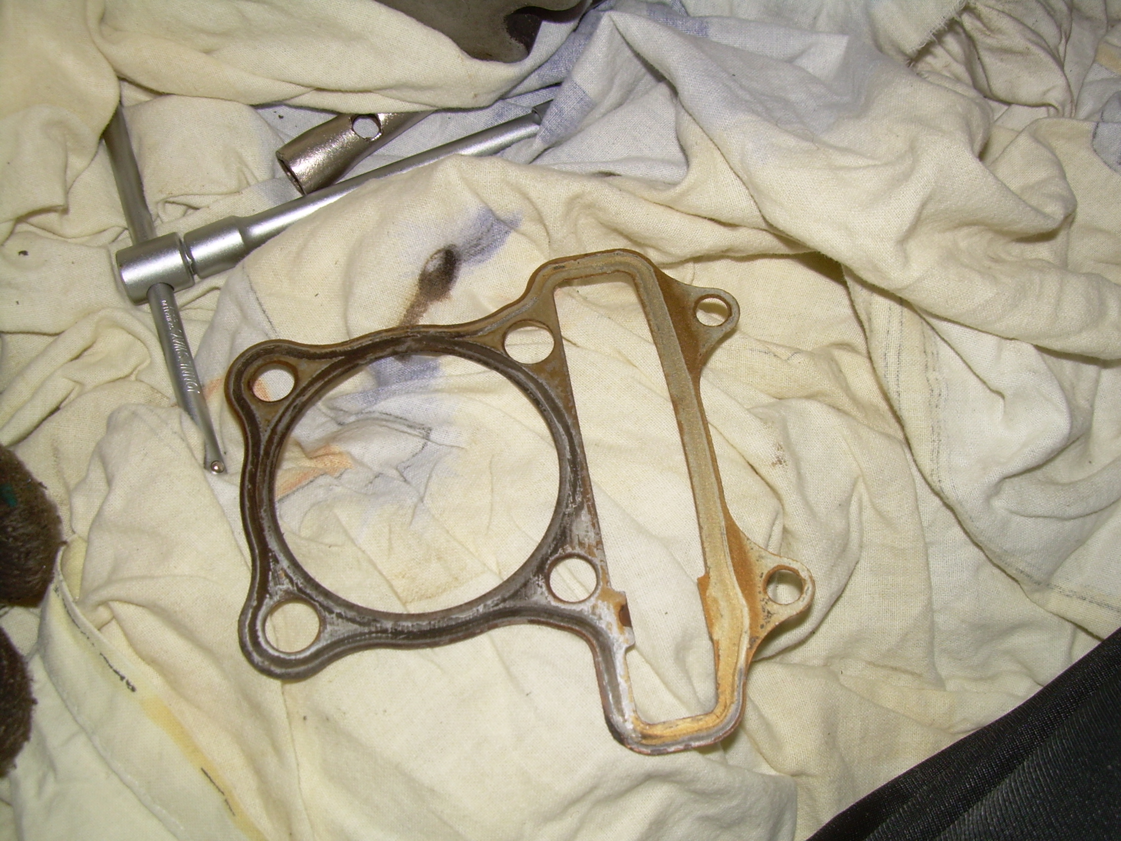

вот на фотке ещё один вопрос посморите ! И по поводу прокладки....эту можно использовать или новую надо покупать ???

Под цилиндр никакого герметика!
Только прокладка!
Прокладку под головку желательно новую, если есть где купить.
Будешь притягивать головку, смотри не вырви шпильки из картера!

это должно быть 2 прокладки одинаковые как на фото...под цилиндр и под головку,да ??? а у меня под цилиндром ваще никакой прокладки даже изначально не было вот как снимал ! такое может быть ??? прокладку купить....ну я думаю что в сокольниках то продаётся !!!

Если нет повреждений,прогаревших мест,-то ставь.На верхнем фото прокладка выглядит не важно,если есть где купить-то лучше конечно взять новую.
GROНа нижнем фото-можно и герметик,но при условии если при опускании цилиндра,поршень не будет выступать из цилиндра.Я неоднократно сажал цилиндр на герметик,всё нормально держит.Если есть паранит или картон,то можно вырубить прокладку и так-же посадить её на герметик.Если вырубиш из картона и пропитаеш его маслом,то герметиком можеш не мазать.

да прокладки есть где купить ! две одинаковые должны быть ? под цилиндр и под головку,да ???
Нет,под голову металл,под горшок паранит. *DRINK*
 Заголовок сообщения: Re: ремонт!
СообщениеДобавлено: 22 Sep 2010, 12:35
Леший
Нельзя герметик!
Он перекроет масляный канал, и тогда прощай клапана распредвал и коромысла.
А если на распредвалу подшипник клинанёт, то и головку на выброс.
К тому же часть масляного канала сформированна в прокладке.
Если в нсамодельной прокладке не вырезать такой канал, то ничего хорошего не будет.

а есть фото прокладки под цилиндр ???

GRO
А кто говорит,что нужно залеплять маслоканал?всё делается акуратно.И самодельные прокладки делаются так-же,все каналы прорубаются соответственно.Неоднократно делал сам так,ни где ни какой канал не забило.Герметик мазать тонким слоем а не ложить лопатой.
Автор смотрю чел дотошный,думаю таких оплошностей не допустит.
Восемь постов вверх,верхнее фото.
