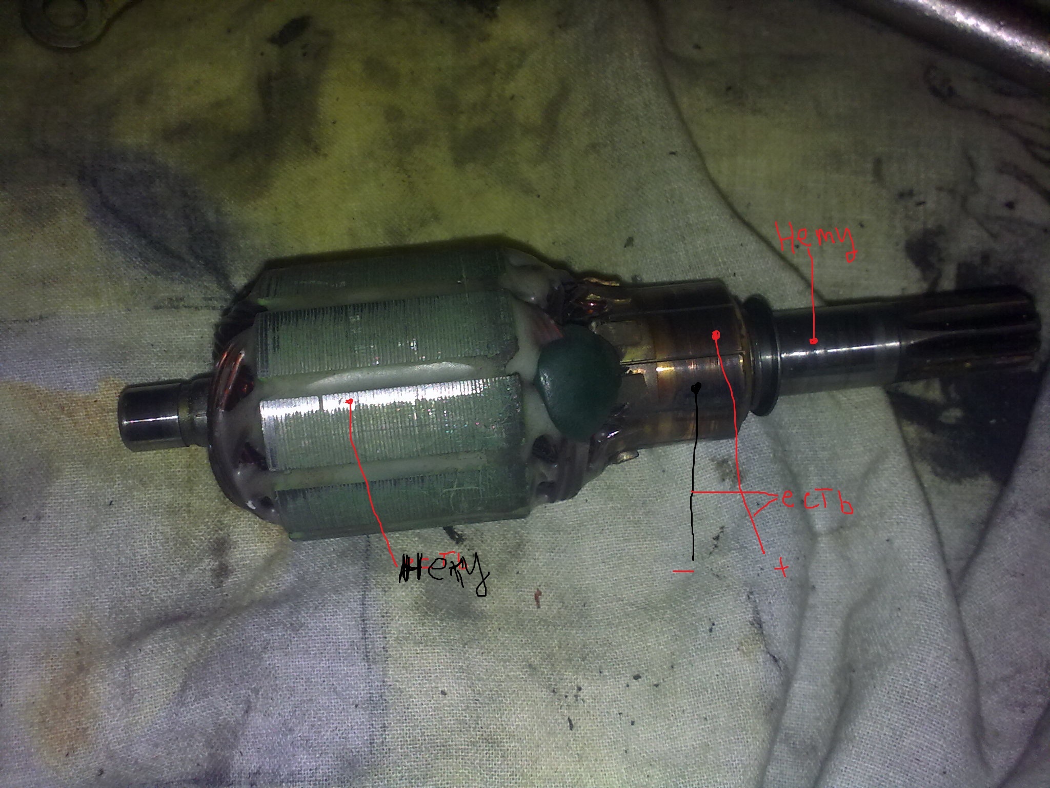

ну вот я подключил как на рисунке...и короче ничего не происходит....и если на эту клему плюс от аккума а на сам двигло минус то тоже ничего не происходит ((( что может быть и как проверить стартер ? )
 Заголовок сообщения: Re: ремонт!
СообщениеДобавлено: 28 Oct 2010, 14:37
Так, явно собака внутри порылась,... стартер разбери, а..., щеточки посмотри, обмоточку проверь (только не спрашивай как).

Скутер: IRBIS nirvana
ну я спрошу ! вот фотка обмотки....у меня есть мультиметр как им проверить ??? я делал вот так вот ! смарите на рисунок там где написано ЕСТЬ-значит тестер звенит ! а где нет там не звенит ! вообщем собрал...вроде раз и начал крутить....а то возьмёт и ваще не крутит...разобрал начал прозванивать и одно ушко на обмотке не прозванивается...потом раз и опять начало прозваниваться,собрал опять покрутил и пипец не крутит !!!
28102010028.jpg [ 716.44 KiB | Просмотров: 6334 ]
