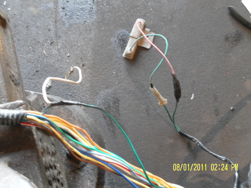

Подскажите, почему когда было отсоединено сопротивление то с эл.оборудованием было все нормально. И что могла давать дополнительная масса прицепленная к проводу который идёт от эл.клапана к сопротивлению.
