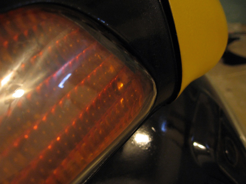

Ну и ещё фото:
Комментарий к файлу: поворотник как таковой

Комментарий к файлу: повороты в сборе
005.jpg [ 306 KiB | Просмотров: 7651 ]

Работы ушло месяцев 10, но это всего по 2-3 часа через день, без зимы (холодно, смола стынет плохо). Добавьте кучу переделок - голова-то дурная! Теперь хочу горб на полике сделать (не знаю, как правильно называется), как у "взрослых" скутеров, да и внешность слегка поменять - ибо пластик и не такой каприз мне уже позволит.
Комментарий к файлу: часть поворотника
