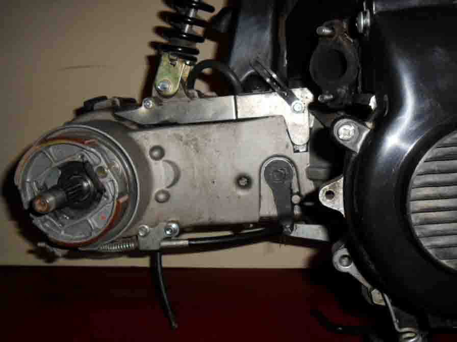

Глушитель сняла сразу с первого «подхода», там всего три гайки надо было открутить, одну обыкновенную и две каких-то с заморочками. А вот само колесо…. Стоит намертво, я только сегодня поняла как колёса должны быть прикручены, ясно теперь почему у меня переднее чуть не отвалилось….если бы я ТАК закрутила – не упала бы.
Что у меня не хватит духу его открутить рожковым ключом до меня дошло после второй попытки…. нет, после третьей…. позвонила соседу, у него частный ремонт авто, спросила головку на 22 (что это - Вы меня уже научили, так что я грамотно попросила…), пришёл его сын – 10-тиклассник он мне его и крутанул….Так что не совсем сама, но здесь нужна была чисто мужская сила….так что это же не считается?

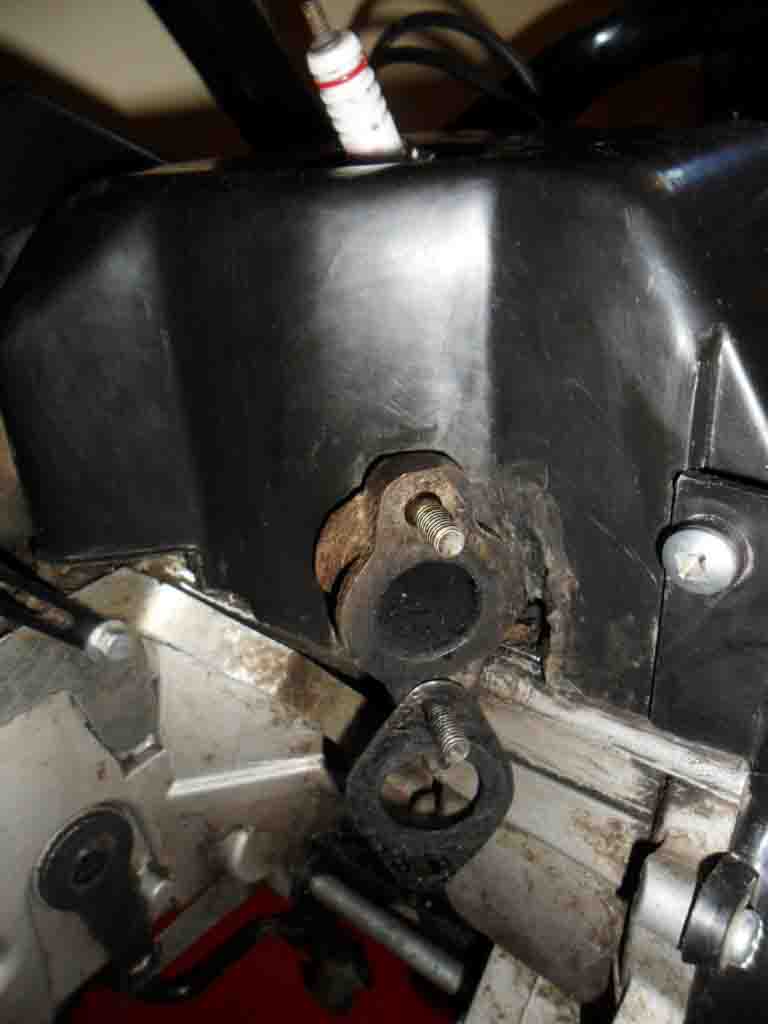

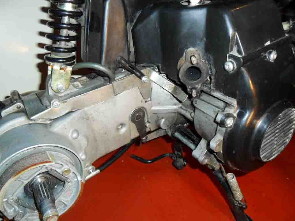

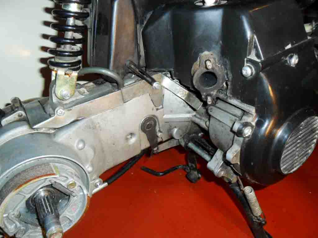

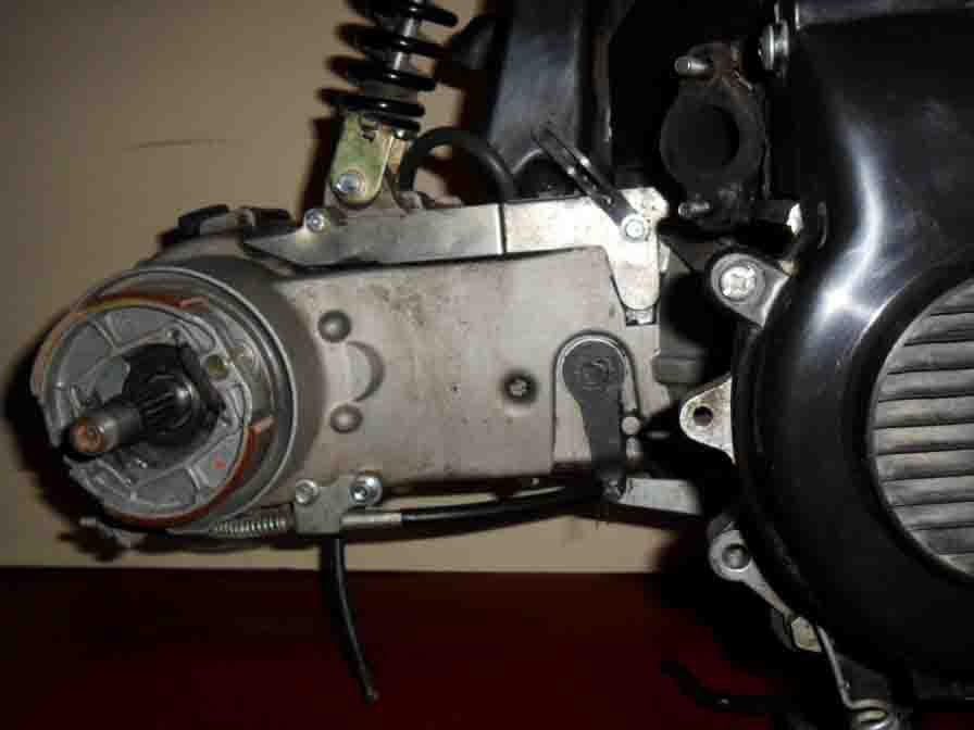

Вот фото моего «разутого» скутерёныша, может чего высмотрите интересного…. про тормозную систему, например, где искать её неисправности то....
Меня смутила такая штука, справа, куда крепился глушитель двумя этими хитрыми гайками, поплавилась пластмасса, мне это не очень понравилось… по любому так не должно быть...

Приветик!Тормозная система,если я не ошибаюсь,проверяются тормозные колодки,это два таких рыжих(судя по твоему фото)полумесяца.Они между собой скрепленны пружинками,если они стёртые,то надо менять,и проверяется трос на предмет износа.И вроде всё.А вот на счёт пластика который поплавился,сказать точно не могу.Мальчишки наверняка подскажут.

понажимай рукой тормоз и увидешь как шевелятся тормозные колодки, так же они раздвигаются в тормозном барабане (диск колеса) раздвигаются и стопорят колесо.
чем сильней давишь рычаг тормоза,тем сильней трение между колодками и барабаном
следовательно эффективней торможение. У тебя рядом с кожухом вентилятора охлаждения проходит патрубок глушителя... выхлопные газы имеют высокую температуру...если кожух плавится-это конструктивные огрехи конструктора...
поможет если патрубок обмотать шнуровым асбестом-похож на обычную веревку...
только не горит... получится хорошая теплоизоляция... или на кожух где плавится наклеить толстую фольгу, для запечки в духовке... она тоже отражает тепло...
так же там где пластмасса поплавилась можно залечить холодной сваркой(средство похожее на пластелин,на воздухе твердеет) эта холодная сварка не плавится...
и еще как говорит Натуся эти рыжие накладки проверяются на износ... толщина накладок должна быть не менее 2мм или замена.

А фото, где поплавилась пластмасса? К колесу скорее всего это отношения не имеет. Тормозные колодки в полном порядке, да и вообще, задние колодки работают обычно в 2-3 раза дольше передних. Не, ну любопытство это похвально, главное потом собрать грамотно! :)...

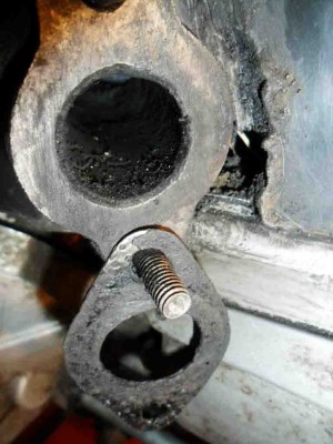

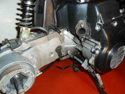

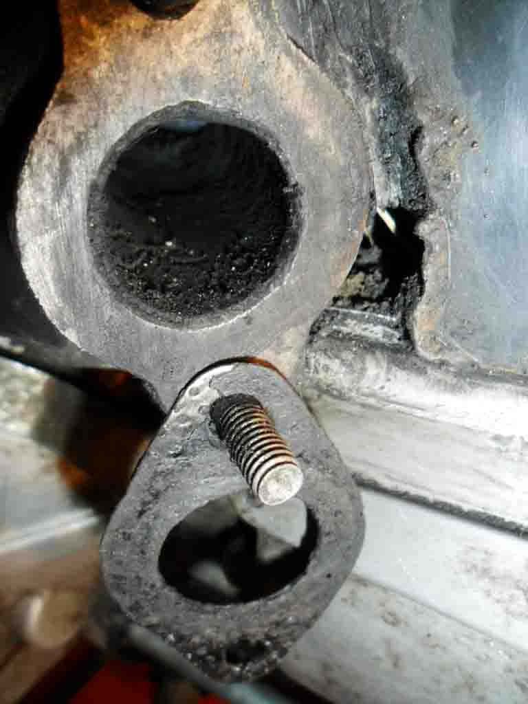

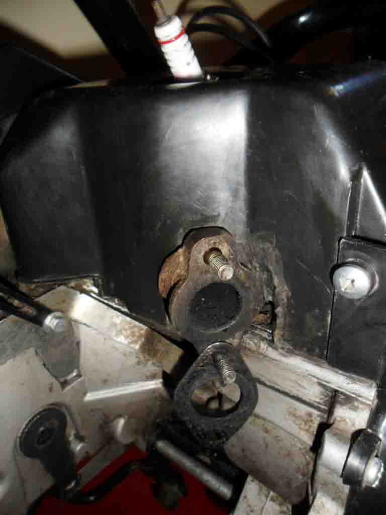

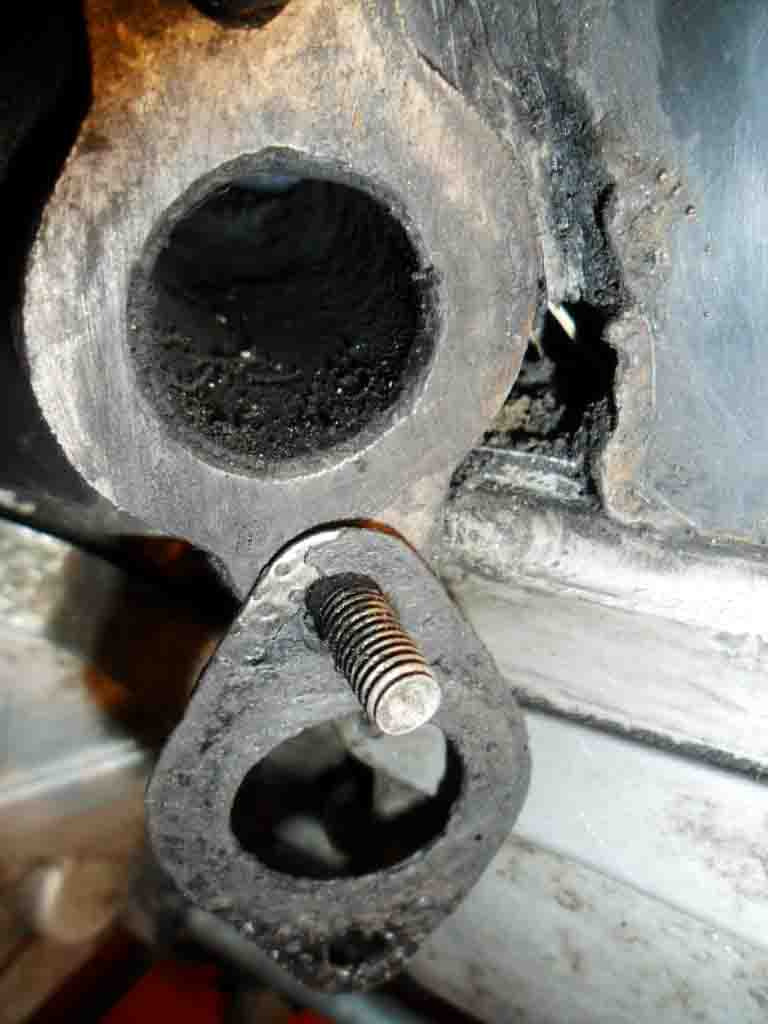

Решила, чтобы Вам полегче было фото "этой беды" скинуть, а может , я не так выразилась - плавится...но, мне кажется вот это как-то не нормально...
Оттенок рыжего на фото, вероятно, от света. на самом деле все чёрное...
1.jpg [ 55.49 KiB | Просмотров: 5330 ]
2.jpg [ 64.89 KiB | Просмотров: 5330 ]
.jpg
.jpg [ 63.42 KiB | Просмотров: 5330 ]
СообщениеДобавлено: 05 Jan 2011, 20:07
Проверь, не пропускает ли у тебя в месте соединения глушитель (и хорошо ли был прикручен).
Если не пропускает, то это просчёт китайских конструкторов и смысла особого что-то делать нет. Разве что как сказал Штурман - обмотать асбестом небольшой участок.
