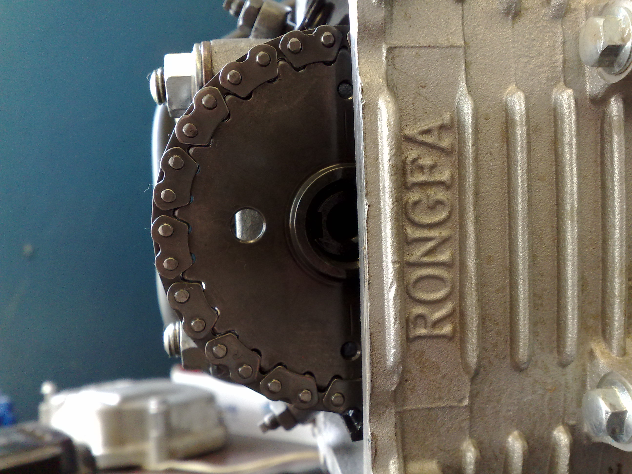

короче запиливал я головку, и очень любопытные утверждали мне что поршневая кончилась, вертели туда сюда, и в итоге я видимо совместил метки на цепи и распреде не на том такте и скорее всего загнул клапан когда ставил "коромысло", или как там эта штука называется.
Внимание вопрос, как выставить цепь ГРМ сейчас? На генераторе нашел метку Т и вроде как праильное место на колоколе (как я понял это вырезанная галочка) а вот на звезде распреда кроме трех отверстий ничего, на "коромысле" тоже ни стришков, нифига короче.
*HELP* :005

VVV писал(а):
Выставить фазы газораспределения:
- Снять клапанную крышку ГЦ;
- Ослабить и вытащить натяжитель цепи привода ГРМ;
- снять цепь с ведомой звезды (подвязать её , чтобы не упала в картер);
- Провернуть колнвал так, чтобы поршень встал в положение ВМТ при этом отиетка "Т" на генераторе остановилась на против прилива на картере мотора, а распредвал сориентировать в положение, когда две маленькие дырочки на ведомой звезде ГРМ расположились параллельно плоскости разъёма ГЦ с цилиндром, а большое отверстие в этой же звезде смотрело вверх;

распредвал должен стоять в таком положении
положение р-вала.jpg [ 847.08 KiB | Просмотров: 5329 ]

огромное спасибо, правда на колоколе генератора у меня немного по другому.
