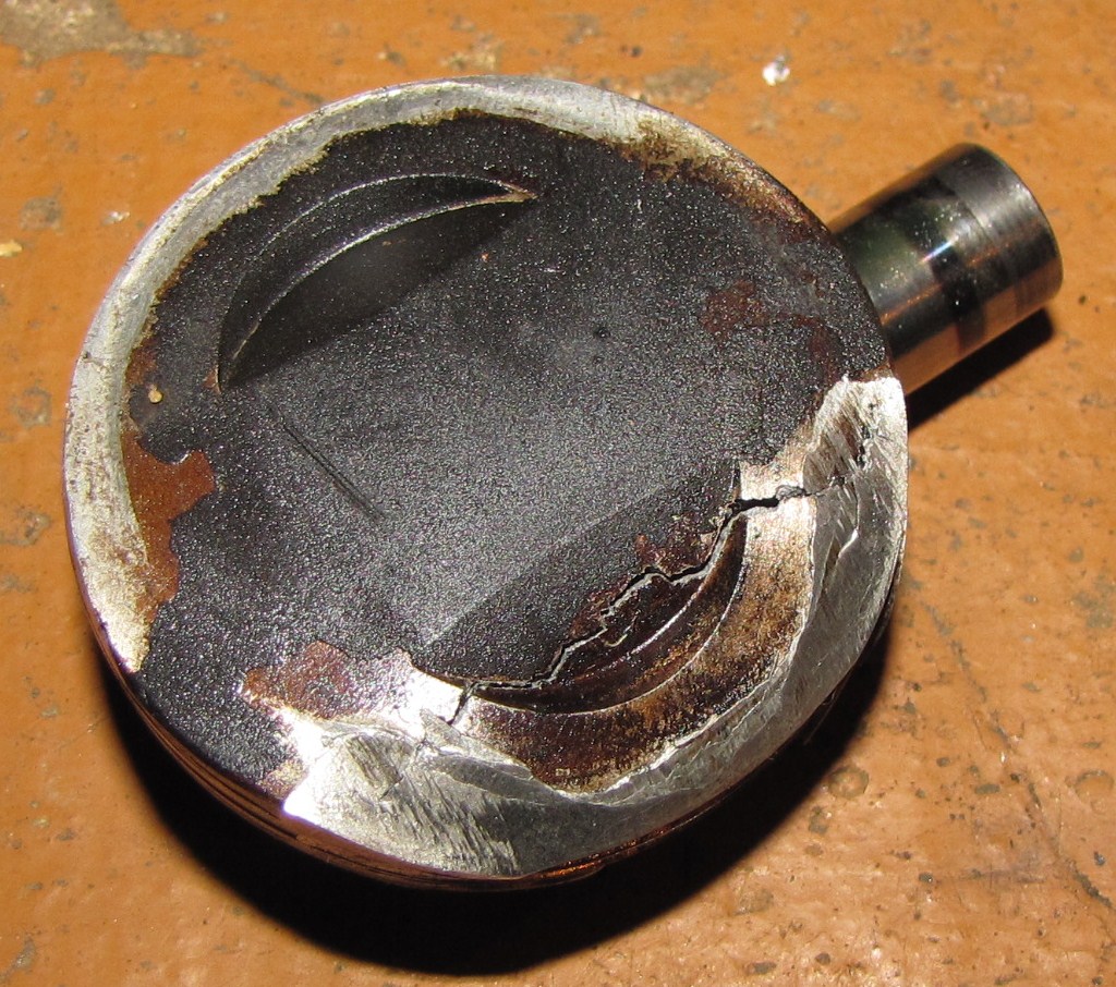

Комплект ЦПГ tunex 52мм 90СС
Пробег: 5000км
Максимальная скорость на поршневой: 80км\ч при загрузке 110кг, 90км\ч при одном седаке 75 кг.
дополнительно было заменено к поршневой :
1. Головка с увеличенными клапанами
2. Карбюратор от 125СС
3. Впускной патрубок
4. Коленвал усиленный
5. Втулка вариатора, (т.к родная была длинновата и не давала выйти ремню на МАХ радиус, поменял на укороченную)
6. Грузики вариатора
7. Коммутатор без ограничителя.
В процессе доработки в корпусе воздушного фильтра были удалены все вставки и просверлены дополнительные отверстия и заменен фильтрующий элемент на хепо материал от пылесоса(приобретен в Эльдорадо по случаю за 100р), убраны перегородки в глушителе.
Получено:Чумовая динамика, увеличение скорости, более эффектный звук, и возможность ездить вдвоем, без особых усилий.
Основное действие происходило на пробеге 5000 км, во время движения по Кутузовскому проспекту, со скоростью 80+-5 км\ч, ехали вместе с женой, напротив гостиници Украина. Во время обгона авто, резко пропала тяга, последовал легкий подклин заднего колеса, далее двигатель даже не пытался схватить или завестись, при всех моих попытках его завести.
Когда я выкрутил свечу, обнаружил, что она в масле.
На буксире мы обрались до гаража.
На следующий день я разобрал цпг, фотоотчет ниже:
IMG_3607.JPG [ 416.46 KiB | Просмотров: 5216 ]
IMG_3606.JPG [ 115.07 KiB | Просмотров: 5216 ]
IMG_3605.JPG [ 225.84 KiB | Просмотров: 5216 ]
IMG_3604.JPG [ 310.71 KiB | Просмотров: 5216 ]
DSC-0029 (2).jpg [ 86.6 KiB | Просмотров: 5216 ]
Движение-жизнь.....
 Заголовок сообщения: Re: Тюнинг поршневая TUNEX 90сс (52мм)
СообщениеДобавлено: 20 Feb 2011, 07:28
Сообщений: 795
Откуда: Курган
:-o что то аж боязно стало!а до этого детонация наблюдалась!?сколько прокладорк было под цилиндром?какой бензин?масло?
СообщениеДобавлено: 20 Feb 2011, 12:19
vaceslav
Красиво.
Судя по результатам вскрытия, тепловой прихват юбки поршня, после чего её просто оборвало.
Всётаки недостаточное охлаждение.
СообщениеДобавлено: 20 Feb 2011, 12:21
Зарегистрирован: 27 Jul 2009, 19:14
Сообщений: 88
Откуда: Истра
Скутер: Irbis f 1 qmb139/90cc сейчас irbis ZRX
Стаж: 20
Масло ликвимоли для мото синтетика racing 10w50, 10w60 ,
Прокладки 2 под цилиндром,
Бензин не ниже 95.
Детонации небыло,
прихвата теплового тоже, т.к до того, ездили на более длительные дистанции и перед тем он стоял примерно часа 2, после начала движения прошло минут 5, нагреться он до критической температуры немог, да и датчик температуры стоит, не более 120градусов было...
А в нормальном режиме при полной нагрузке 140 град было при оборотах 13000 и был порядок.....
На обкатке температура доходила до 160-168 градусов, потом давал остыть...
Вывод один: меньше обороты, дольше ходит.
Перекрутки данная пошневая нелюбит...
Под обороты в 139 моторе больше подходит от 75 до 82СС поршневая, а 90 на тягу, а дальше мудрить с передаточными отношениями.
Движение-жизнь.....
