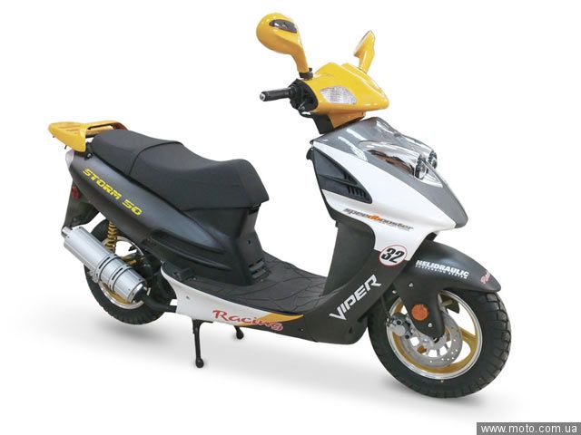

Хочу прокачать корча( VIPER STORM 2t 50 линзы,сакс,дисковый задний тормоз,2 задних аморта,12"колеса,большой 2месный-казалось бы полный фарш ,нету музыки,кожаного сидения и 90КУБОВ!!!
вот и спрашиваю, знаю про Стелс Тактик 100 и 90 Акс,интересно у них такойже картер как у меня?
