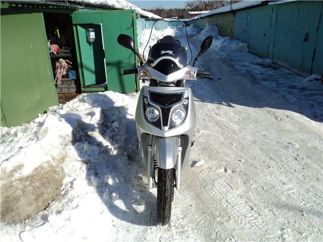

Вот так выглядит ветровое стекло.(в гараже получилось плохо)
Небольшая фото сессия::::::
06677f7210c9[1].jpg [ 71.59 KiB | Просмотров: 9753 ]

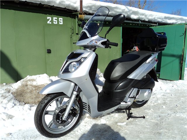

Другой ракурс
a50f79d3f2ca[1].jpg [ 81.23 KiB | Просмотров: 9754 ]

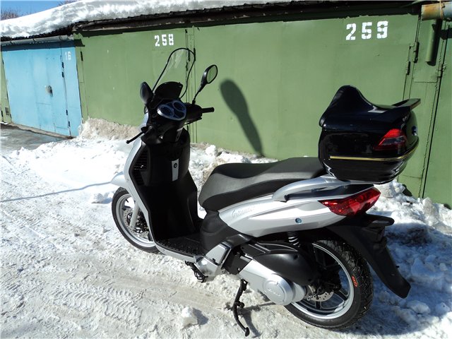

Вид сзади, ну я думаю достаточно...
03b781105a55[1].jpg [ 76.68 KiB | Просмотров: 9758 ]
