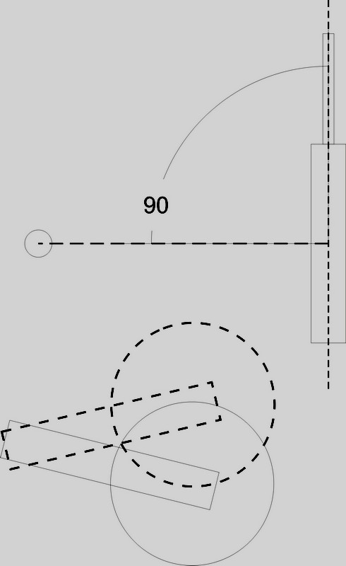

снизу тогда надо будет приварить к картеру алюминиевый брусок, симметрично верхнему, может порвать картер начиная снизу, и аммо надо бы с наклоном вперед, хоть с небольшим, но надо

С таким растоянием от оси качания жесткость аммортизатора сильно уменьшится, переднюю пружина от нивы надо :-D

а по теме - в чем цимус моношока, если рычаг то остается консольный? профиль нагрузку не возьмет....или это ради внешности чисто? я тоже боюсь, что картер проломит. там локальная нагрузка будет в разы выше. за счет плеча рычага. и картер там тоненький, это не ухо аморта. изначально весь вес задницы почти сразу на ось колеса распределяется, а сам картер должен лишь соосность колеса поддерживать. ну и аморт придется короткоходный искать, родной сожмется нахрен с таким длинным маятником. но в плане жесткости это даже не консоль, это еще хуже, там кроме изгибающего еще и скручивающий момент будет. надо варить конкретный П - рычаг, тогда можно аморт и вниз убрать, на растяжение пусть пашет - ваще красиво будет, аля софттейл)

Аха, аха... еще гирю на пять пудов сзади привяжите... :) Увеличивайте неподрессоренные массы, которые там и так зашкаливают... :)

думал сделать на рястяжение,не придумал куда крепить конструкцию к которой будут аморты крепиться

Блин, Ромка-торопыга!!!
Говорил же тебе, что расчитаем по месту.
Стоило пропасть мне на несколько дней, так весь форум озадачил :-D
Ось амортизатора, как я понимаю, должна быть на 90 градусов, по отношению к оси поворота подвески.
А может кто ещё другой вариант предложит, как моноаморт воткнуть? ;-)

EkaT_Resp.POMA писал(а):
Делаю моноамортизатор,ровно по середине,т.к в совокупности с выносом двигателя обычный амортизатор(ы)Не смотряться.
Хочу ставить так.
От старого крепления до болта маятника будет идти профиль,сидеть будет мертво,на фотке отмечены точки крепления.Потом будет над стартером проходить еще один профиль,идти будет до подрамника,который крепиться на точки крепления глушителя и идет до колесной оси.
Амортизатор у меня есть как раз по длинне,да и не проблема,захочу сам сделаю нужной длинны.
[/b]
Вынос движка сделано,дак и винеси 2 верхних уха крепления амортов аналогично. Не смотрятся аморты ,возьми фирму газомасляную с балонами и будут смотрется круче чем весь твой концептскут,да и с ним будит симпотно.

Да...!!!! Посмеялся (особено насчёт прямых углов и температуры кипения, надо же так перепутать!!!).....Ну ладно, Lifan правильно говорит, эти курдючные амортизаторы смотрятся хорошо, да и с таким плечём качения, будут, наверно, справлятся (считать надо)...

я не хочу делать как все..хочу по другому,так как мне нравиться...просто спросил совета,видел такое на рукус клубе,там все работало ок,там на хонде даже подрамника небыло от точек крепления глушителя до оси колеса

ну естественно, а теперь посмотри на их дороги, у них ход подвески 3-4см это норм, а у нас дорог как таковых нет..

есть еще идея,но чтобы ее воплотить,надо переваривать шаталку,чтобы в ней было дуги.
Где отмеченно зеленым,там труба,для жесткости рамы..толстая,к ней можно приварить крепление аморта.
ну и сделать конструкцию на картере.
