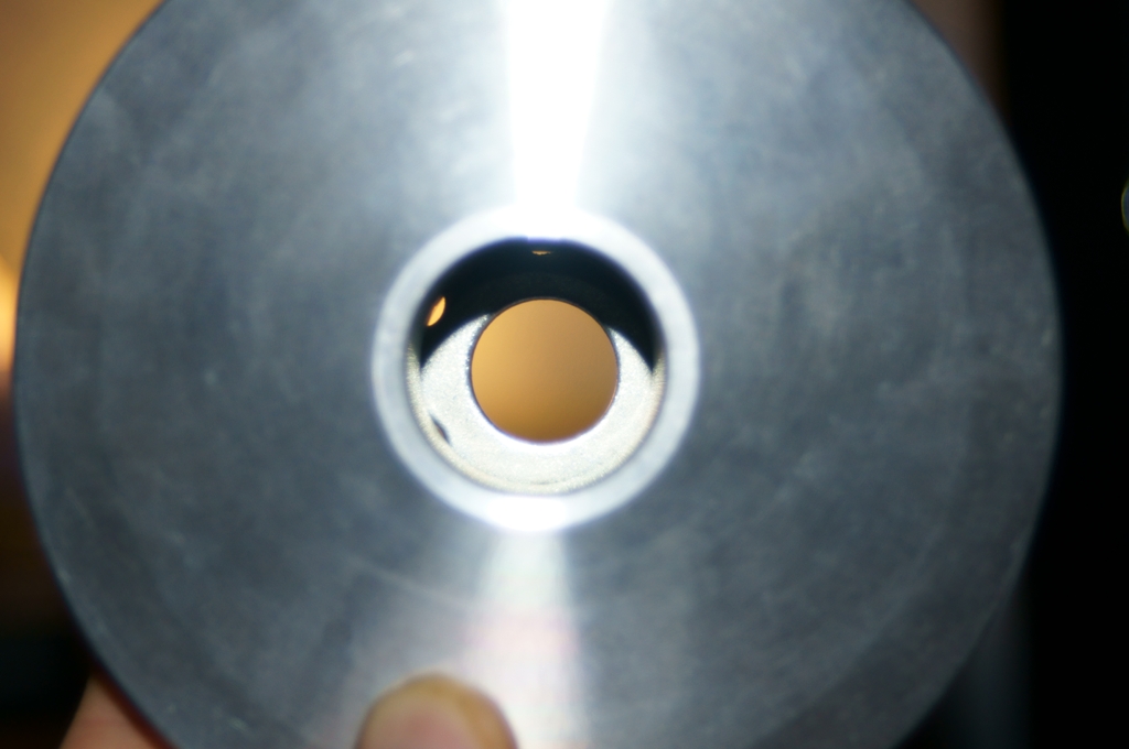

Купил сегодня передний вариатор от Honda SH 150, интересно оказалось, что там грузики в стоке весят 14,1 гр. в сумме 85 гр., ещё вопрос а на наш Аут варик пойдет!?
Хотел фотку выложить, смотрю а пластина фигурная подвижной половины ведущего шкива не центрована!!!
вот фотка:
вот фотка:
Знаю точно что братья украинцы ставят на такие хонды с китайцев варики и сцепление, дабы съекономить.

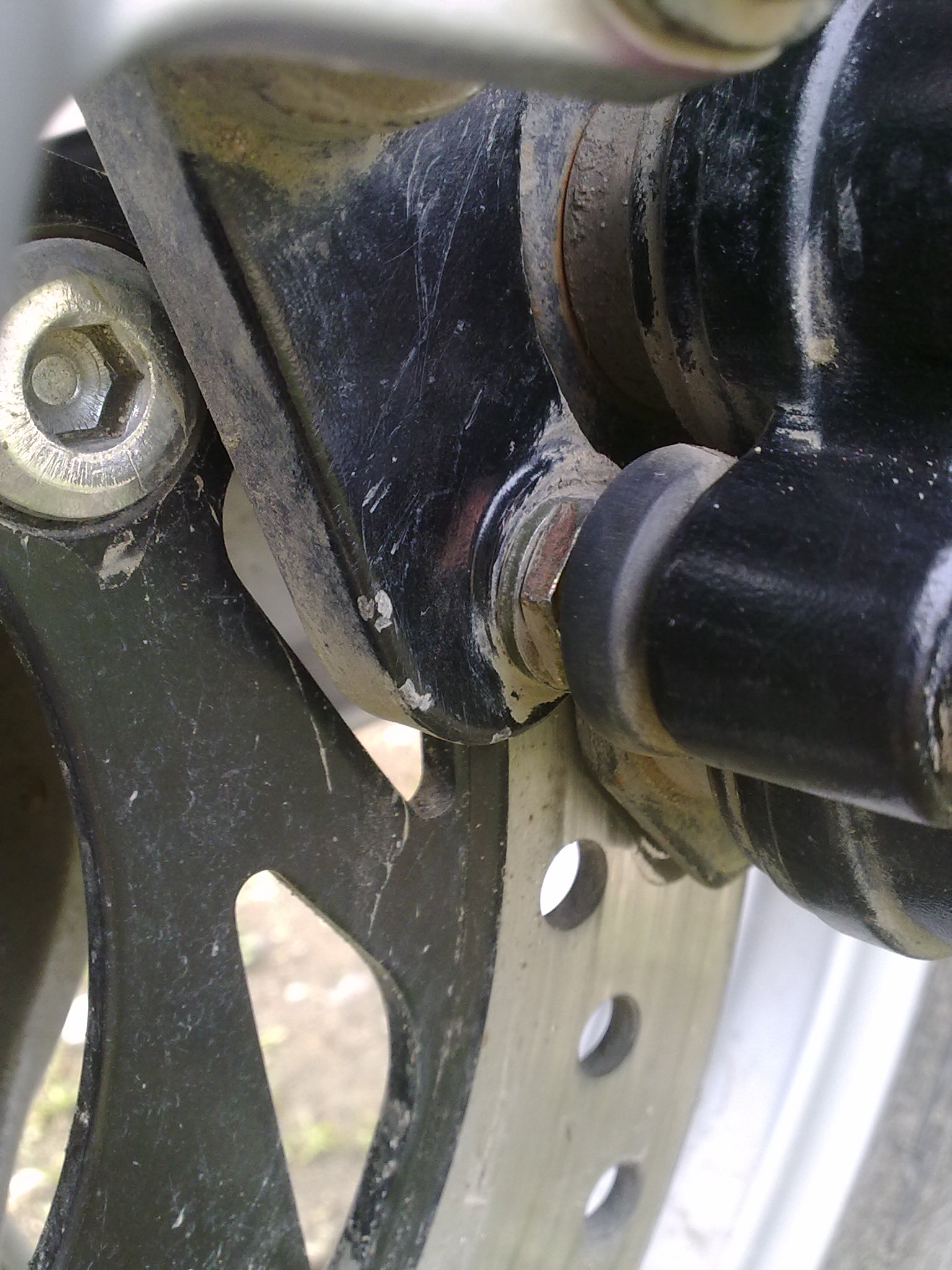

Что это за гайка и зачем она?
02042011002.jpg [ 481.08 KiB | Просмотров: 8341 ]

iwan
если ты не знаешь, что это за гайка в тормозах, то лучше не лезь.
