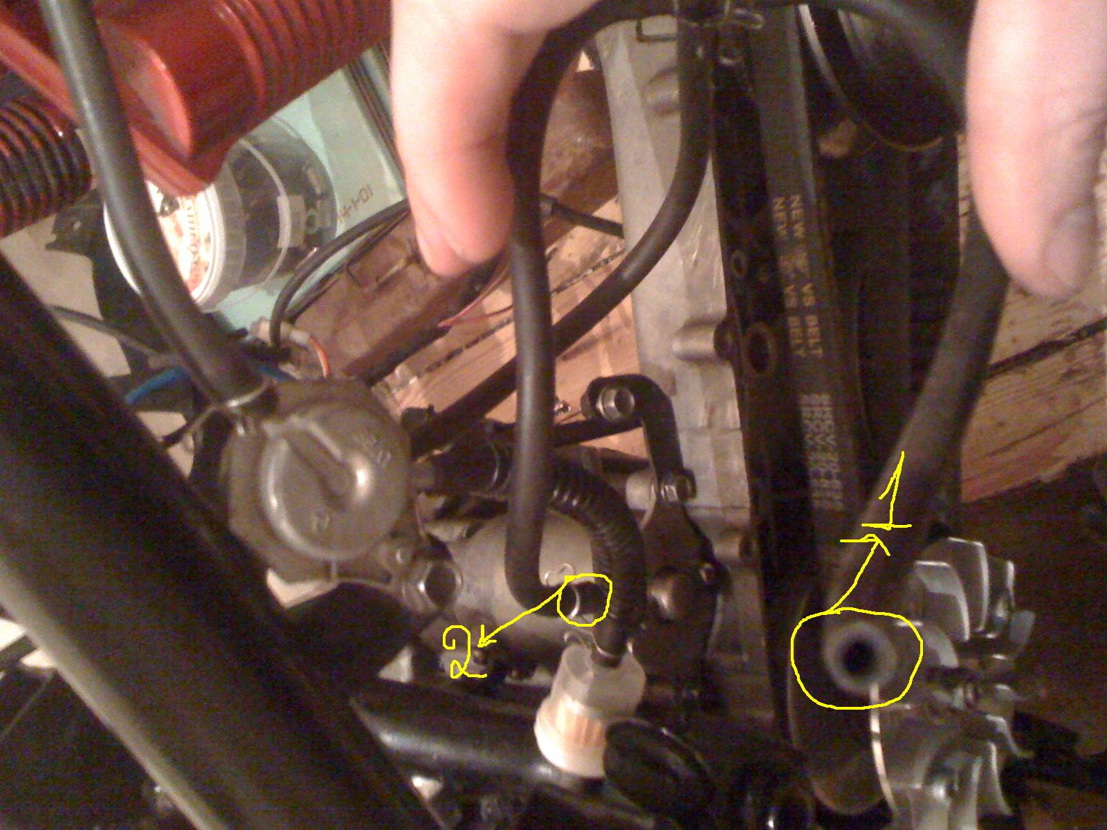

слушайте вот поставил я двигло...теперь всё подключать начинаю ) и опять вопросы...) вот на фото у меня от вакумного бензонасоса есть сбоку шлангочка и через тройник ещё 2 к ней...как я понял все эти две шлангочки крепятся к карбу....вот на фото верно отмечено ???

Ну да ... один к карбюратору, один к впускному патрубку
