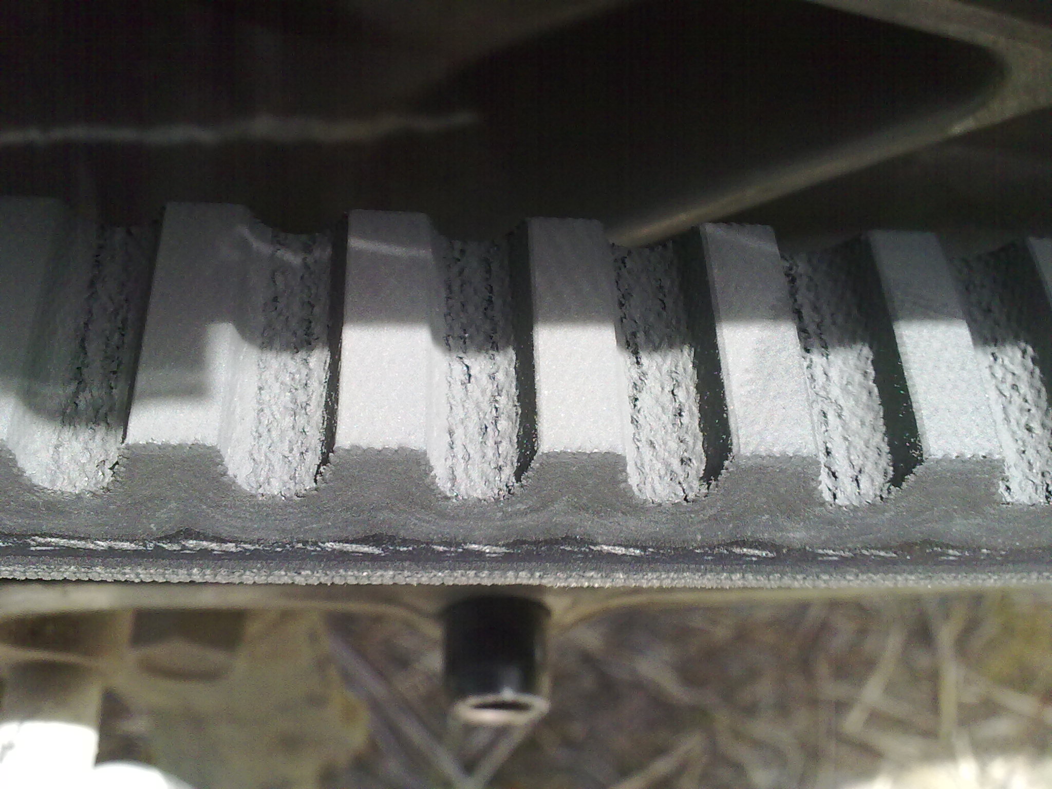

На 6400пробега появился звук периодического зацепления чего -то об что то -то из сцепления, разобрал посмотрел снаружи всё визуально в норме. В вариаторе чистота и порядок. Когда кручу рукой всё в порядке, тишина. Звук только на холостых.

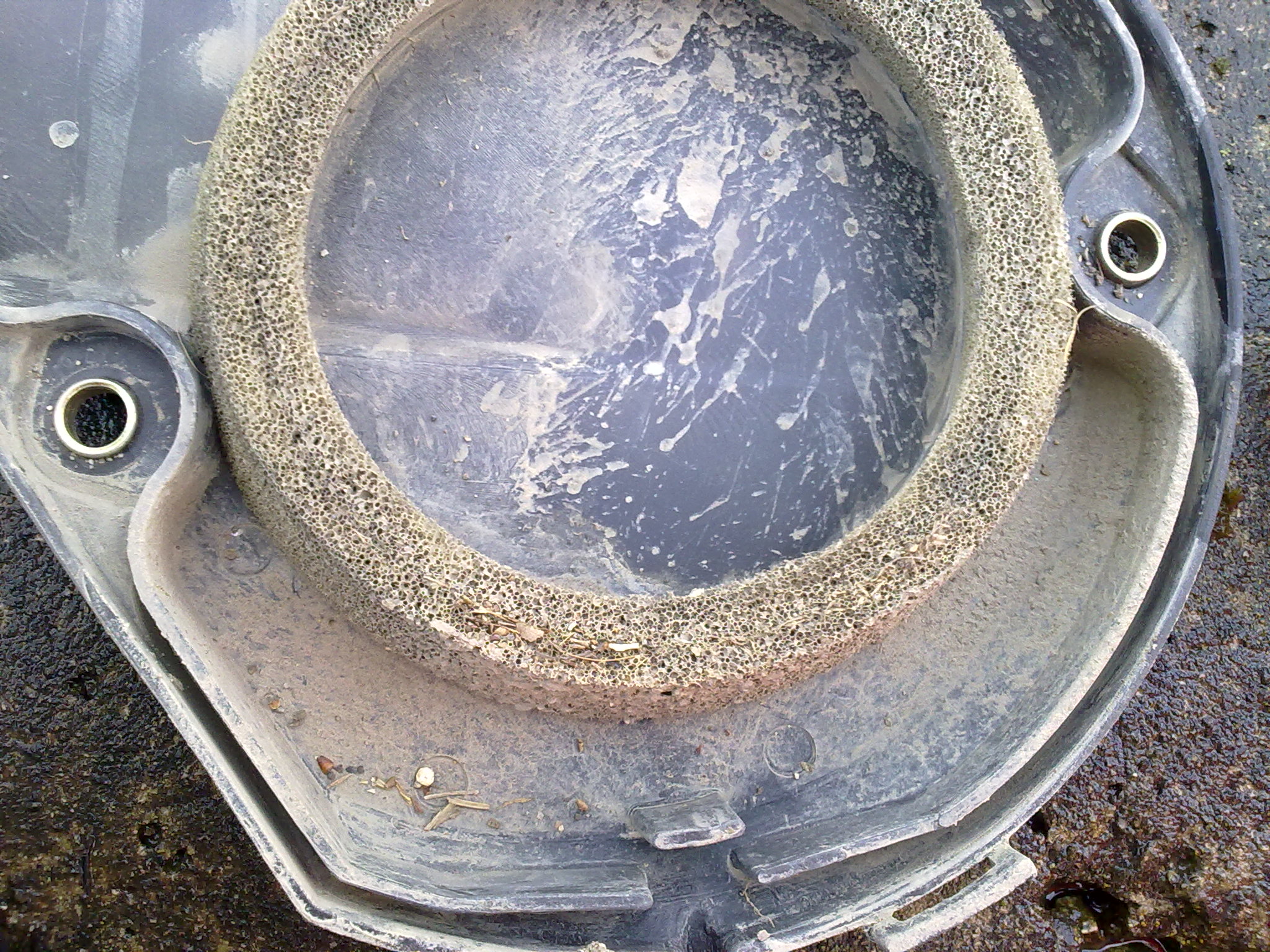

Комментарий к файлу: У всех так грязно после дождя, или мой опять индивидуал?

Комментарий к файлу: Подскажите кто менял ремни. Как состояние по фото? Просто сам за 37тыщ пробега на 2х скутах ни разу не приходилось менять. Так что опыта 0.

iwan
На то он и фильтр, что бы там грязь была. У меня после 1000 пробега черный был.
