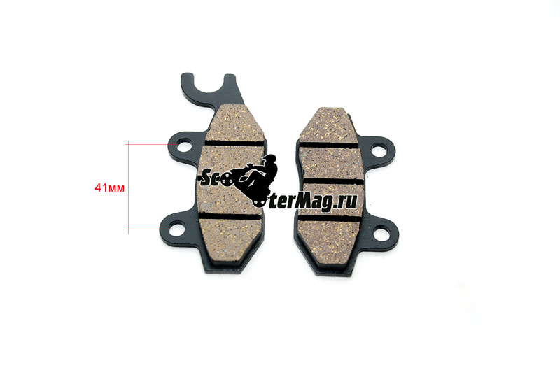

Пожалуйста подскажите какие колодки идут на Вайпер Шторм 150 куб.. 2-х поршневой суппорт, задние. Была в трех магазинах продавцы разводят руки, говорят сними, подберем.. Если можно фото.. распечатаю и покажу..

Странно на двух поршневые супорта колодки все однотипные там тока отличие, на одних есть скоба, а на др нету но я брал и те и те скоба не мешает а снять их не проблема ключ на 12 и шестигранник Вот на фото одно с ушком а вторе простое есть просто 2 простых

На авто снимала, а вот на скутере пока нет.. Т.е. можно сказать продавцу любые на на двух поршневой суппорт??

Смотри фото в преведушем посте

Аллочка передай продавцам что они балбесы, kalevman правильно говорит.

Нашла в продаже только со скобой, стали как родные. Спасибо.
