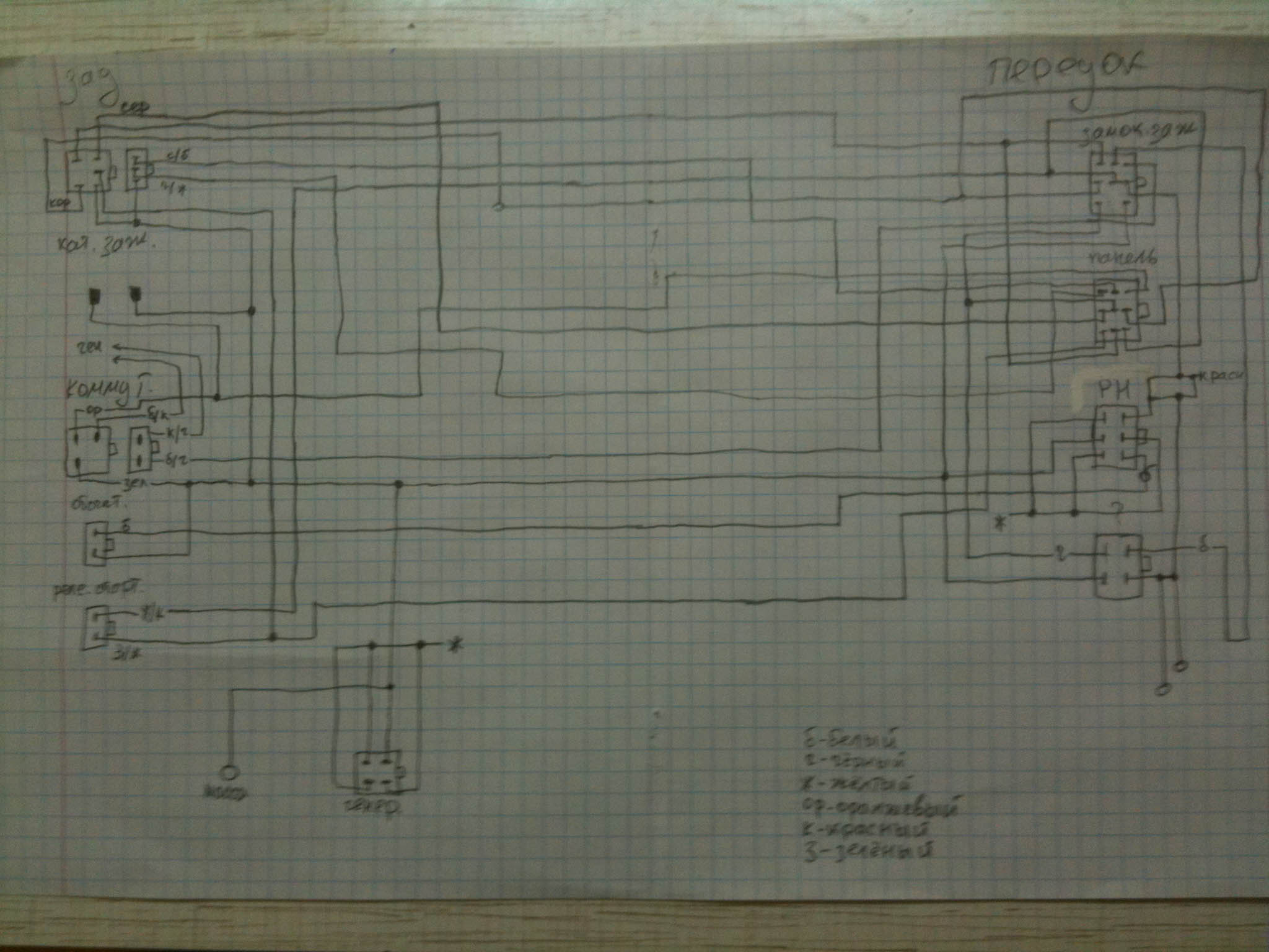

и ещё у меня с bairb которая на генератор идёт 3 жёлтых провода на фишку которая к РН и там они преобразуются почему то не в жёлтые и стоят в фишки не в один ряд...как я понимаю все эти 3 фазы должны ижти на РН к его жёлтым проводам. верно ???
вот кстати схема моей проводки ...нарисовал чёрт побери )
поулчается, что на РН идут 3 жёлтых провода с фазы...зелёный...как я понимаю это масса и красный это плюс с аккума...

IMG_0189.jpg [ 248.72 KiB | Просмотров: 3011 ]

Вот этот вопрос показывает, что статью о зажигании на главной странице сайта ты не читал. Как можно что то ремонтировать не зная как оно устроено? Читай статью, она написана просто и понятно.
