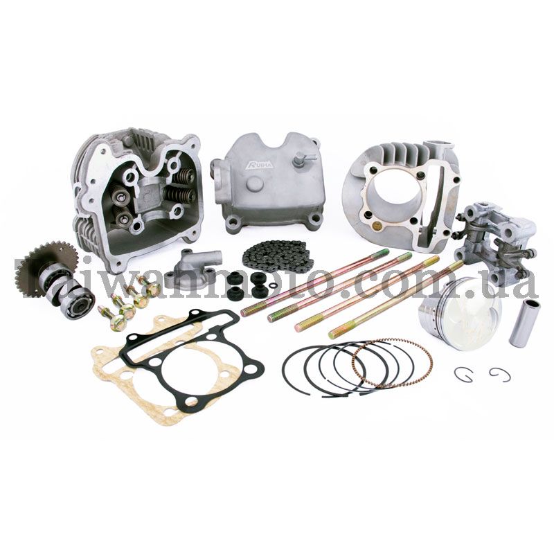

может я не сюда залез,но хотел узнать как этот комплект,если смысл в 4-х клап. голове
store_apendix_large43_156.jpg [ 66.96 KiB | Просмотров: 10868 ]

колено-около1600-1800грв,кит набор-3040грв
