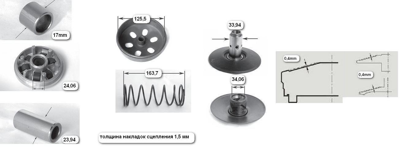

Вопрос! Ремень мог растянуться?? померила с 842 разница в длине не значительна..
Поставила ремень 842-20 грузики 12.8 грамм разгон более чем хороший, но опять же сажу второго человека и начинает как-бы задыхаться.. Разогнала до 80-ти км.ч. едет не стабильно такое ощущение что проскальзывает ремень..
Может быть опять заменить вариатор??
Выработка примерно 0.5 мм..
Безымянный31.jpg [ 49.37 KiB | Просмотров: 7195 ]
Все размеры на рисунке, предельно допустимые для двигателя 157qmj

Hors
Спасибо значит нужно менять, у меня выработка примерно 0.5 мм. (чем можно измерить выработку точно? штангенциркулем не представляю как это сделать) И еще вопрос, что за втулка на первом рисунке в левом верхнем углу?
Ролик это.

Hors
Спасибо!! точно! Век живи - век учись)) А я не догадалась :-| А что ролики железные бывают??
Бывают..., в подшипнике например.
А этот я забыл разукрасить.
