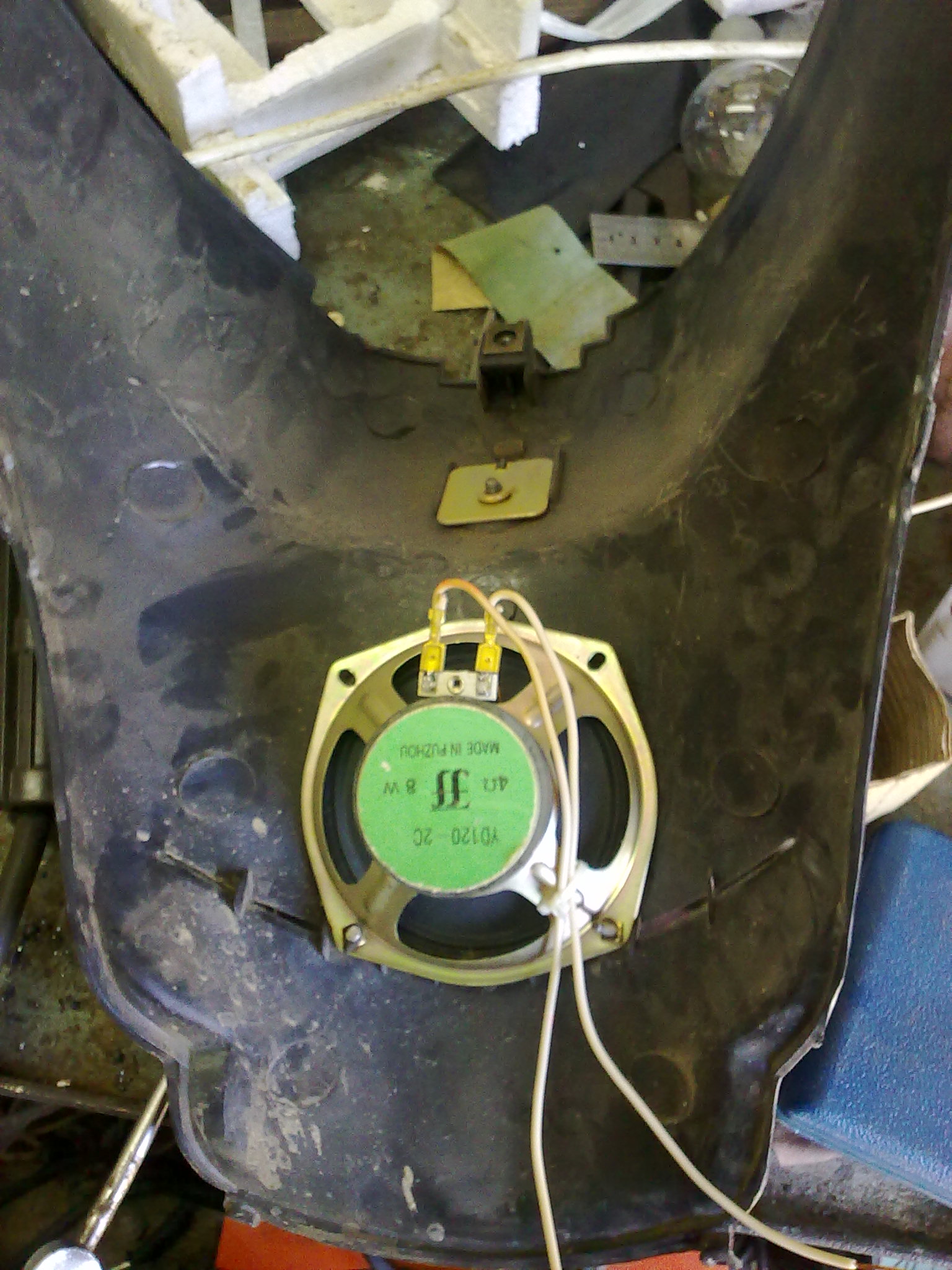

2) 4 Ватта:
Комментарий к файлу: 4 Ватта
Фото1022.jpg [ 391.9 KiB | Просмотров: 7363 ]
Колонка на 4 Ватта была прицеплена к пластмассе, которая закрывает "унитаз":

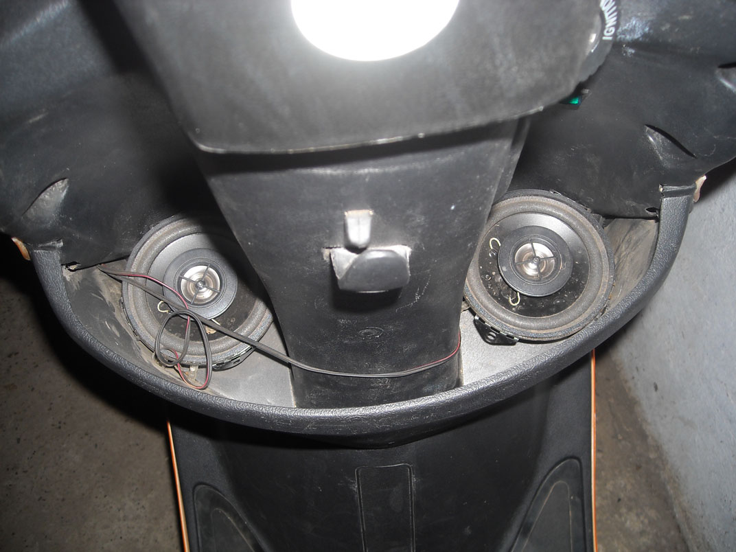

Магнитола стоит вертикально, ездил три месяца все в порядке. Можно ставить так магнитолу только для маленьких (Mini Jack) дисков. Обычная попросту не влезет под сидушку. Но раз есть USB, то отсутствие возможности вставлять обычные диски не так критично. Колонки поставил в передний карман, предварительно загнув усики крепления. приклеил двусторонним скотчем к днищу кармана за магниты.

. Минус - грили уже не поставишь но вроде бы и так терпят колонки. В цепь включаем предохранитель:
DSCN3391.JPG [ 242.52 KiB | Просмотров: 7307 ]
. Колонки подсоединяем к магнитоле, магнитолу к аккуму. Музыку слышно на любой скорости, о качестве звука из-за ветра говорить не приходится, но все-таки неплохо. Конечно можно и полочку с блином под сиденье сделать, но мне все таки много перевозить в багажнике приходится.

Убирай тот динамик, что у тебя значится 20 Вт. Это компрессионник, с тяжёлым диффузором и низкой отдачей, предназначен для установки только в закрытые акустические системы с жёстким корпусом. Иначе ничего путного от него не услышишь, только энергию жрать будет. Поставь такой же, как у тебя 4 Вт. Качество звука конечно будет паршивенькое (а на скутере особо хорошего и не получишь), зато хоть КПД у него много выше.
