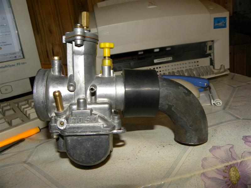

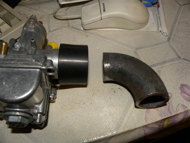

А я пока тока примериваюсь, ещё не ставил.
Ставить буду на специально изготовленный впускной патрубок, называется "угольник под сварку", он сделан из стандартной водопроводной трубы диаметром 1 дюйм (или, по другому, 25-я труба). Продается на строительных рынках.
Та муфта, которая идет в комплекте с карбом, очень хорошо на него натягивается.
К нему надо будет приварить прямой кусок дюймовой трубы, чтобы он не долбился об двигатель (чтоб он был на нужной высоте), а к этому куску - фланец, копию штатного.

а че ты не возьмешь готовый патрубок? он вполне пристойный.
 Заголовок сообщения: Re: тест CVK30 vs CVK24 и PVK28 или че делать с KOSO28=)
СообщениеДобавлено: 12 Jul 2011, 21:10
Магнитчик
На 2-й стр этой темы вопрос обсуждался. Хочу сделать так, чтобы можно было карбы менять без проблем. Косо требует высокого впускного патрубка, который совершенно не нужен штатному карбу.
Карбы поэтому будут меняться вместе с патрубком. Каждый со своим.
