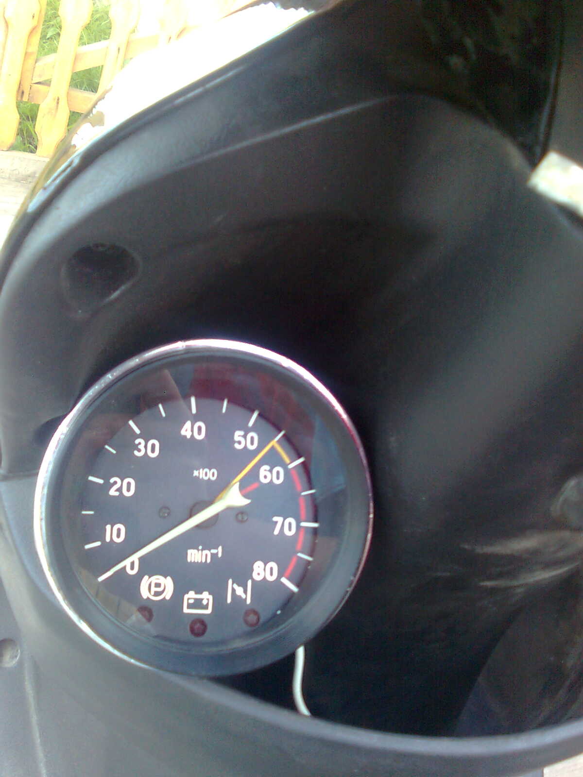

У меня такой вопрос, давно поставил тах "шныря", и на нем 3 контрольные лампы!
Одну на "Р" я занял для тормоза и уже используется, вторая для контрольной лампы заряда акб!
Хочу это осуществить! Перелазив и изучив электросхемы авто и табуретки, я немного засомневался, что получится всуропить реле по местам!:)
Кто нибудь ставил что то подобное?
За ранее спасибо! *THUMBS UP*

Реле - имеетрся в виду какое? РС702 от копейки не катит без переделок. Можно взять "шоколадку" (реле-регулятор) от любого авт.генератора, массу воткнуть на массу, плюс - на плюс, и вместо щёток подключить лампу. Теоретически будет показывать разрядку, практически - хз, как поведёт себя при импульсной регулировке напруги, которая есть в скуте, и при конкретных уставках скута и реле. Лучше всего заюзать любой автомобильный "индикатор напряжения бортовой сети" - покупной (для тех же копеек, в прикуриватель) или самодельный. Бывают на трёх светодиодах, одном разноцветном диоде или мигающем диоде\лампе. Из готового мона диод вынести на проводах или запитать лампу в приборе через один транзистор. Самодельных схем куча, если волочёшь собрать. Подключается всё только к + и - аккумулятора. Меряет напряжение - в районе 14в нормальная зарядка, 13 - разряд, больше 14 с копьём - перезаряд. На копейке всё было по-другому и мерилось, что ли, напряжение возбуждения генератора, а на скуте ген с постоянными магнитами, там внешнего возбуждения нет.

У механических пороговых реле типа РС702 разлёт между напряжениями включения и отключения довольно большой, нужной точности (десятые доли вольта), скорее всего не получится. Механическое реле-регулятор по типу РР380 работает по принципу зуммера и не даёт чёткого порога включения. А с электронной схемой (особенно - не на 155-х микросхемах) точность может быть любой нужной.
Схема с трансформатором (в идеале показывающая именно зарядный ток) на скуте работать не будет - в цепи переменного тока она будет постоянно светить, потому что по схеме скута от обмоток генератора всегда отбирается примерно одинаковый ток независимо от числа и состояния потребителей (за счёт РР и резисторов). А в цепи постоянного, даже если не учитывать собственно постоянное подмагничивание транса, нужные для работы пульсации будут и при заряде акума, и при разряде, всегда, когда работает двигатель. Цивильная схема, контролирующая ток заряда/разряда, не менее сложна, чем индикатор напряжения, и гораздо капризнее в настройке (использует сопротивление провода аккума), а амперметр на 10-50 ампер неудобно выносить на руль на толстых проводах. Или можно китайские токовые клещи за пару тыщ купить - и то странную форму зарядного тока они не осилят :)
UPD: Схема с диодом и дросселем на самом деле не такая уж бестолковая (кое-как работает на пульсациях), но будет отъедать вольты, требуемые на питание диода. Так что всё-таки - увы.
