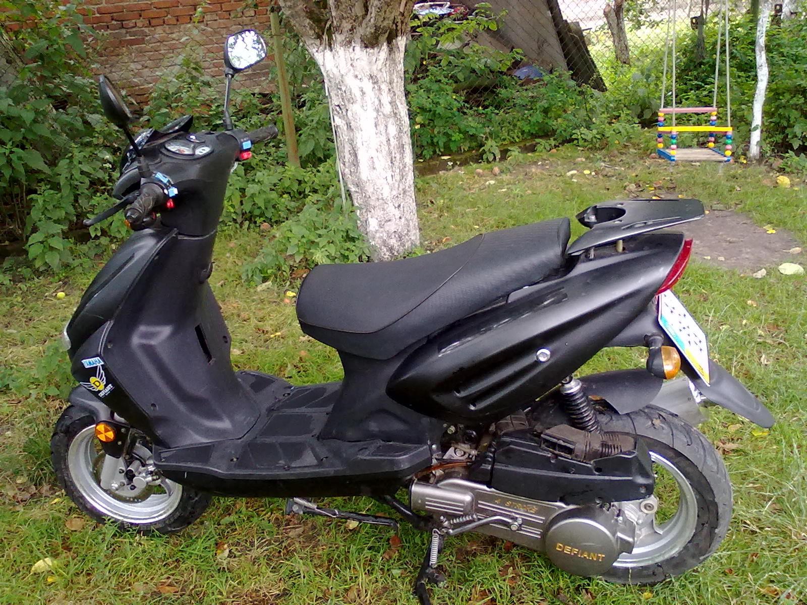

Фото скутера для уявы.Гро я думаю это одно и тоже.

Sanya17
С чем одно и то же?

Sanya17
С чем одно и то же?
Обогатитель и электроклапан,разве нет?
