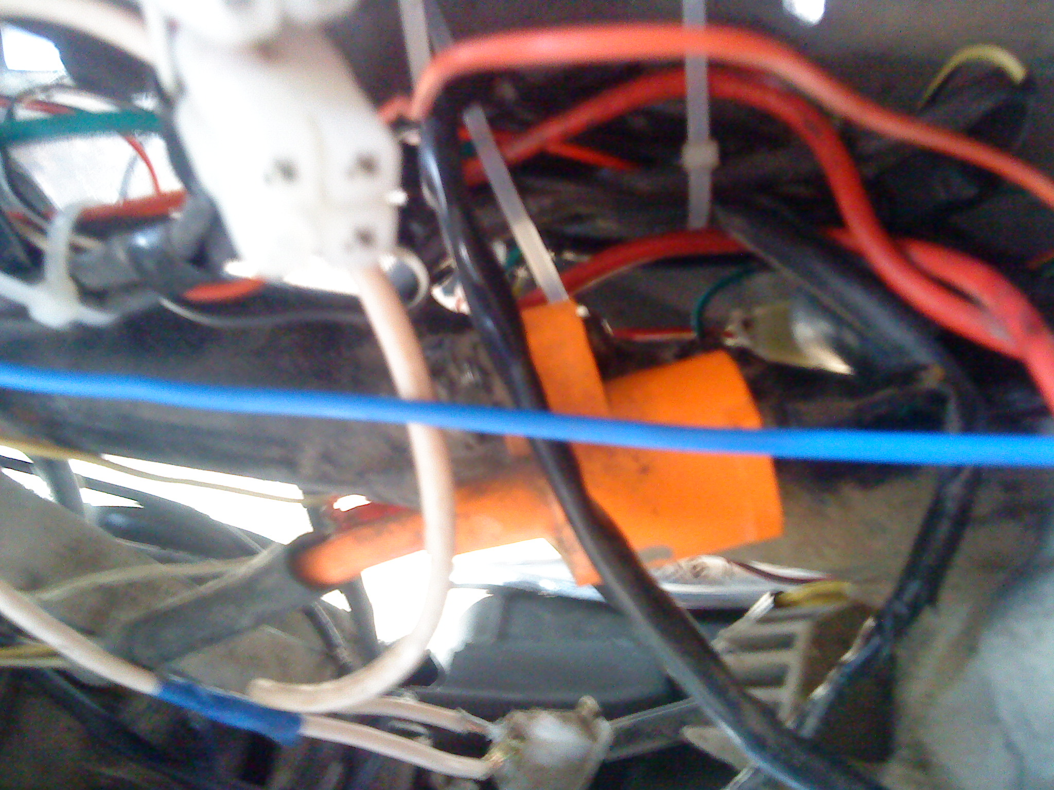

катушка тюнингованая (ораньжевая) а зазор не мерил какой должен быть я как купил свечу так и поставил он нормально заводился пока на ночь коммутатор не оставил

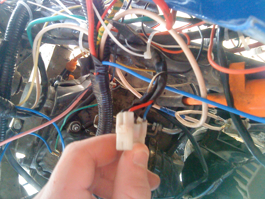

по моему давно ясно, что там АС он же дал фото. Устанавливает,-работает, потом траблы. Думаю контакты можно исключить, а вот коммутацию нужно проверить.
ТС давай фото подключения. Катушку свою "тюнингованную" меняй на сток и больше не тюнингуй катушки НИ-КО-ГДА!
С зазорами согласен.
Вообще же, мне трудно представить, чем можно регулярно убивать коммутатор кроме неправильного подключения. Тут что то не то.
В общем делай , потом проверим. Нащелкай фоток.Изображение Так подключено?

Комментарий к файлу: у старой катушки после ДТП сломано крепление

Ты вообще себе как представляешь тех кому ты ЭТО показал? Я например видя эти змееподобные клубки, что должен делать? Ползать взглядом по проводам? Дак у тебя практически любой провод за кадр уползает..... Знаешь, что... На главной сайта , есть статья о системе зажигания. Очень толковая и простая. Прочти ка ты её. Что непонятно,-спросишь.
Пока по сути вопросов и кадрам фото понятно одно.
ТЫ АБСОЛЮТНО НЕ ПРЕДСТАВЛЯЕШЬ СЕБЕ СВОЕЙ ЗАДАЧИ!!!
