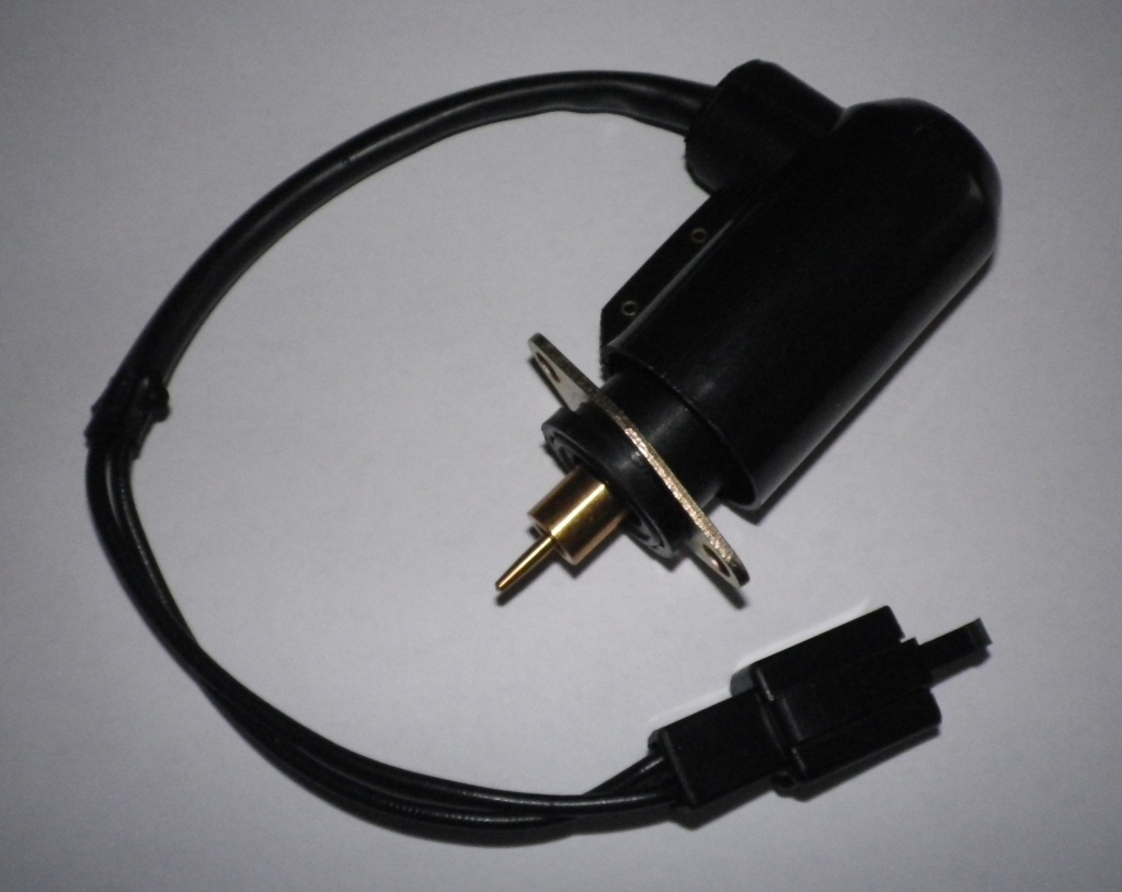

Вот нашлось на немецком ебее.
Немцы пишут, что подходит ТОЛЬКО к Кивею и ещё к какому-то Generic'у с карбами Микуни.
startautomatik_mikuni.jpg [ 225.18 KiB | Просмотров: 7293 ]
СообщениеДобавлено: 19 Mar 2012, 19:00
Похож, и разъём такой же, однако смущает фиксация прибора к телу карбюратора. На Микуни от Ауто - фиксация полумесяцем и одним винтом, на фото -двумя и цельная сплошная металическая платформа.... скорее всего опять не то.....
