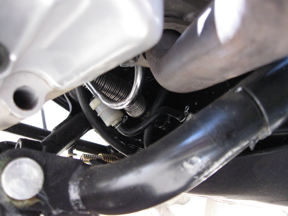

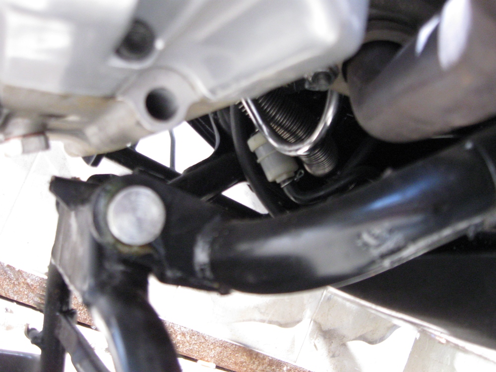

Jescha
Тебе 2 вопроса, где у него бензофильтр находится(покажи на картинке) и где именно серворазьём для сигналки с дистанционкой.

Топливный фильтр. Фотки со стороны глушителя.
IMG_2245.JPG [ 276.33 KiB | Просмотров: 4705 ]
IMG_2244.JPG [ 282.38 KiB | Просмотров: 4705 ]
