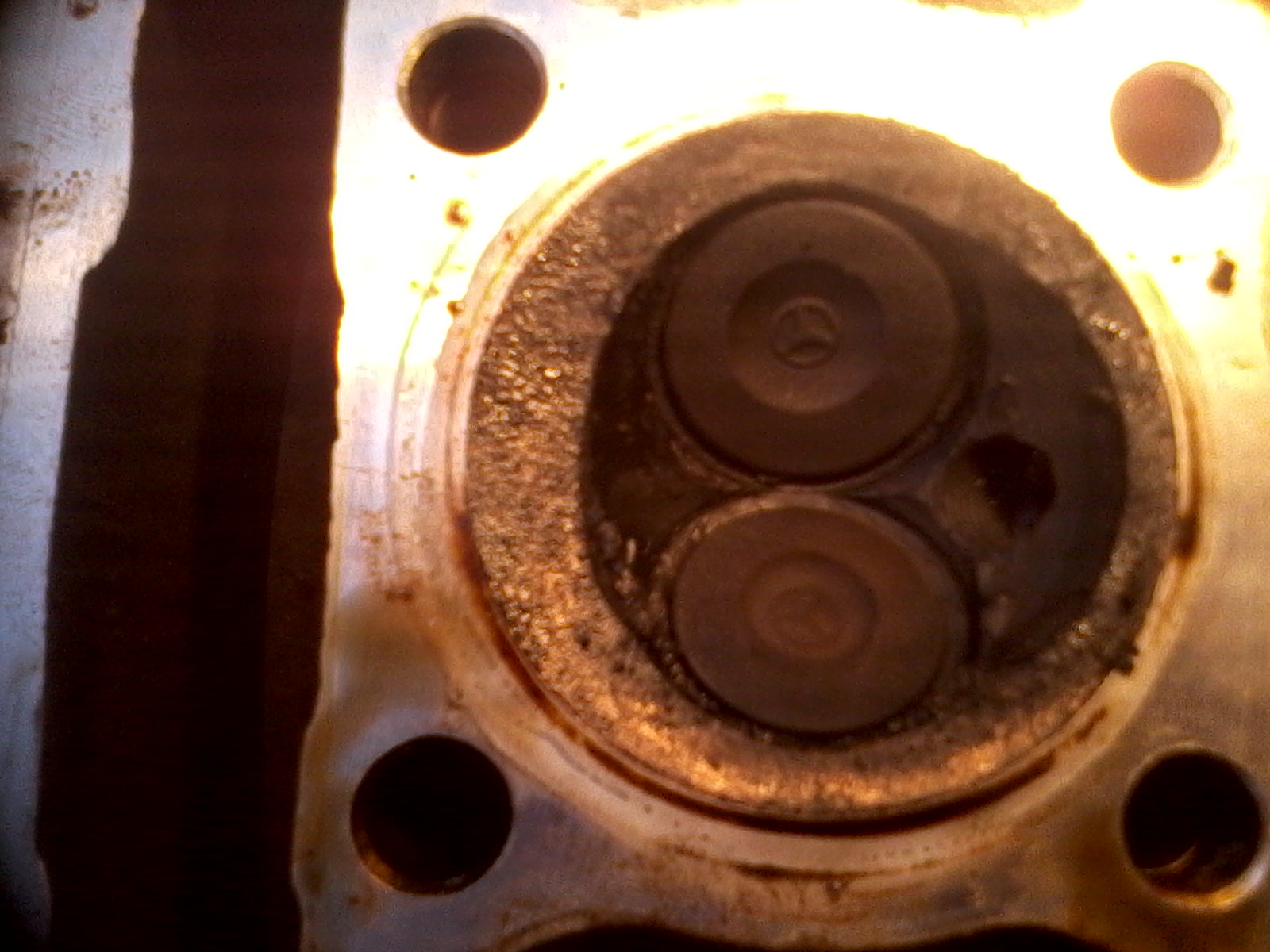

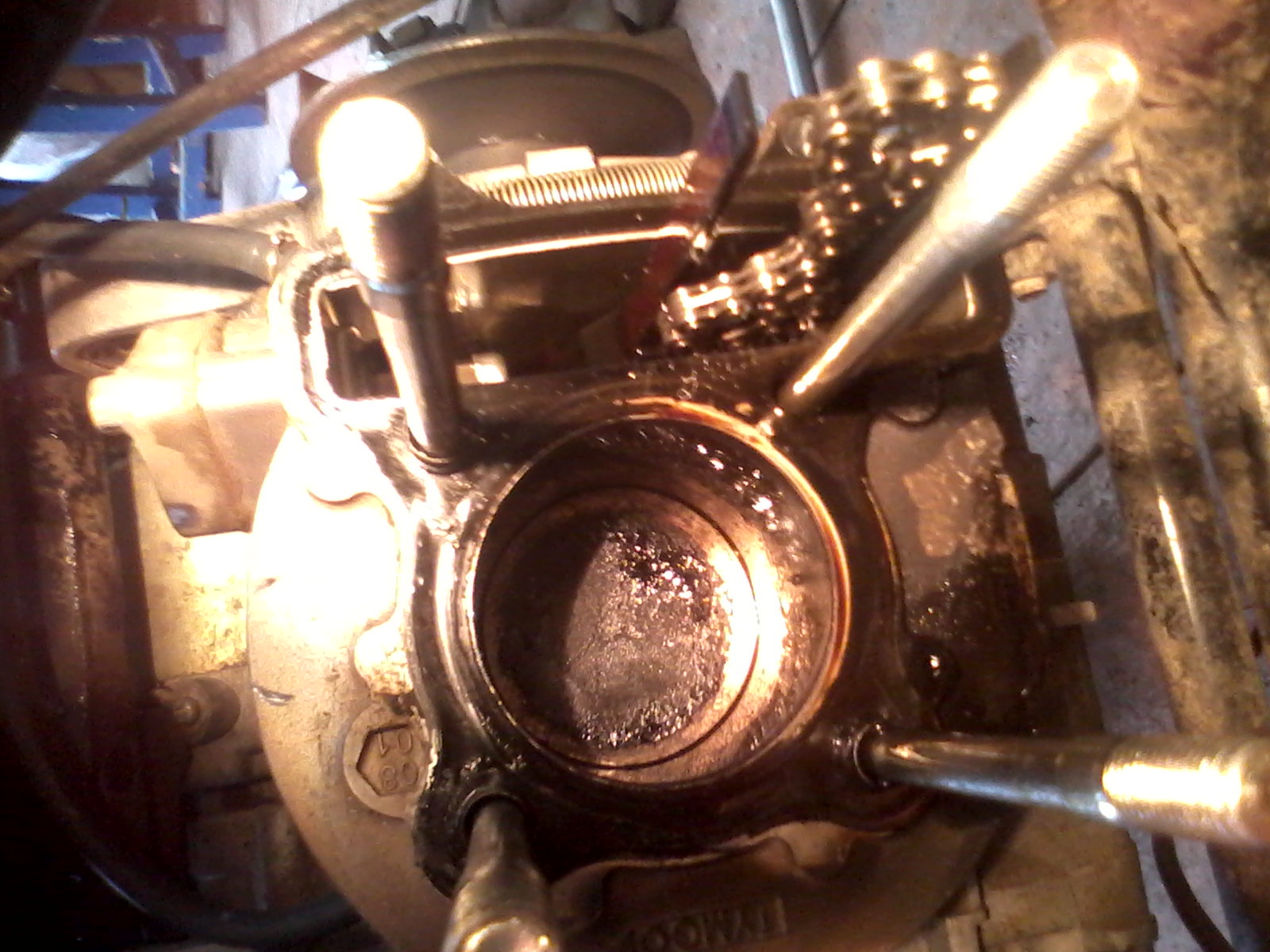

В общем разобрал скутер :)
Вопрос к знающим:есть нагар в камере сгорания,на поршне и на клапанах.Это критично?
Теперь уже нет
Потому что сейчас, когда все разобрано, этот нагар можно элементарно удалить ;-)
