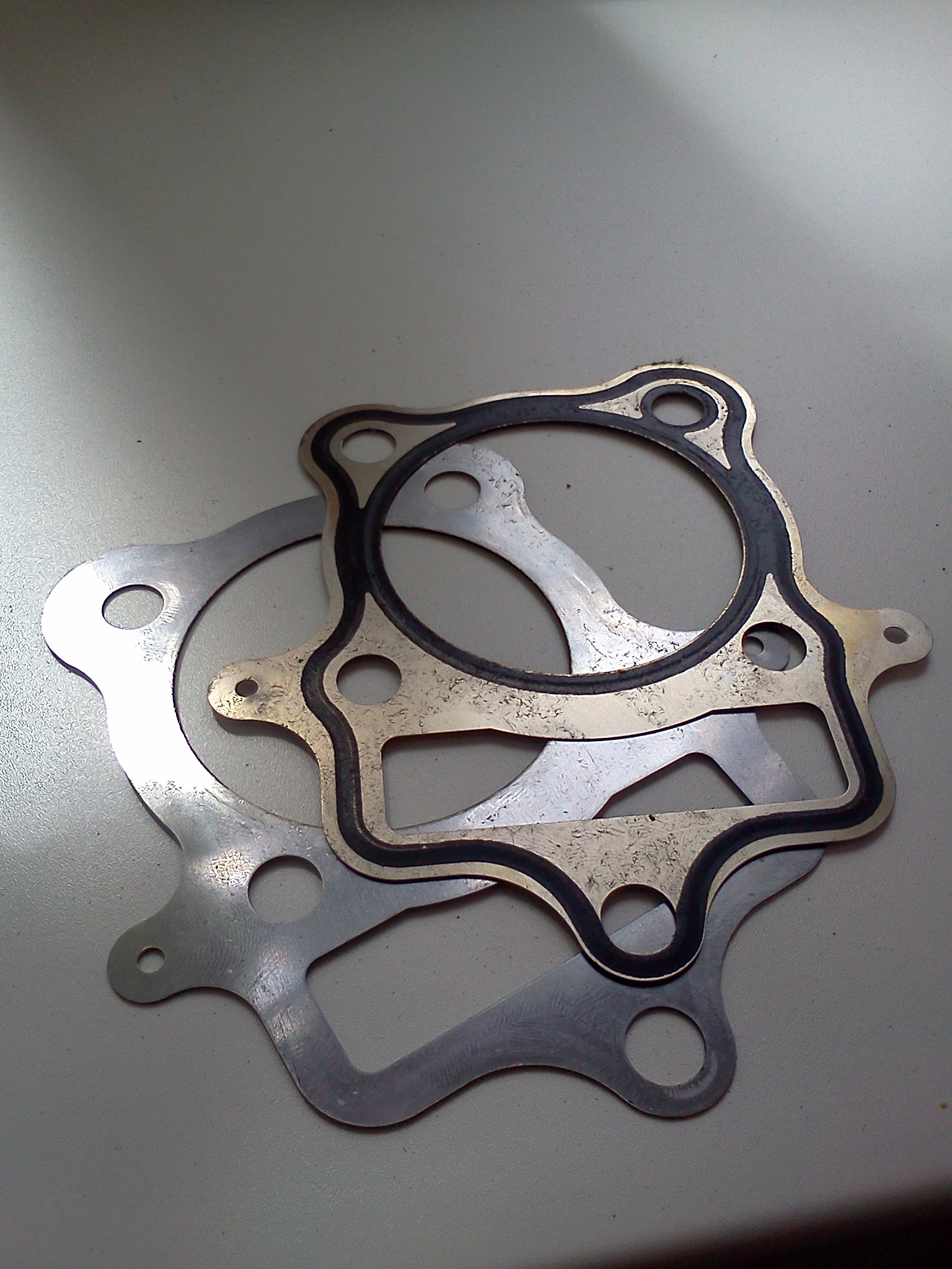

Кстати, а на всех мопедах с этими моторами под головой стоит бутерброд из прокладок? По моим измерениям мотор разжат на 0,7 мм. Делают под низкооктановый бенз что ли?

Pedro de Pakas
Да там видно, если бутерброд. Там по сторонам от головки такие уши с заклепками торчат. В щели между цилиндром и головой.
Такие вот:
Комментарий к файлу: Прокладки с крылышками. =^_^=
IMG120.jpg [ 673.16 KiB | Просмотров: 7380 ]
UPD
Поставила в итоге одну прокладку и вроде как мотор стал чутка меньше греться. Хотя еще рано судить...
=^_Укатайка для рысей_^=

СообщениеДобавлено: 28 Май 2012, 00:14
Про прокладку - этот бутерброд на самом деле и есть фирменная заводская прокладка, очень дорогая кстати. У меня на кимке такая же, тоже прифигел сначала, она из двух и склепана заклепками.

Dj@gger
И нафиг оно вообще? Дефорсировка?
 Заголовок сообщения: Re: Китайский мот. Траблы с карбом\свечой. Бьюсь об стенку..
СообщениеДобавлено: 28 Май 2012, 00:20
Ну я у кимковцев не спрашивал, но не дефорсировка точно, наверняка степень сжатия рассчитана под эту прокладку. А с одинарной будет чуть больше.

Dj@gger
Ну так это и есть дефорсировка. У прародителя этого мотора степень сжатия 9.5:1, а у китайцев 9:1. Ну вот наверное за счет толстой прокладки они эти 9:1 и делают.
UPD
Тобишь там всего две причины могут быть:
1. Дефорсировка под низкооктановый бензин.
2. Исправление брака при проектирвании мотора, когда при обычной прокладке клапана встречаются с поршнем.
У меня с одной прокладкой никакого контакта клапнов с поршнем не происходит, а значит мотор просто дефорсировали под дерьмовую горючку. :)

LazyLynx
В моём случае точно не дефорсирование, так как эти прокладки продаются и в Европе и в Америке, и, самое главное, других прокладок нет, только такие, двухслойные.
При производстве нет никаких трудностей увеличить на 0,3 - 0,5 мм высоту головы, вместо того чтобы ставить бутерброд.
Но что интересно: у меня диаметр цилиндра 60 мм, и это подлинный Тайвань. А есть ещё кетайские комплекты ЦПГ, там диаметр 61 мм, и вот там прокладка уже обычная одинарная.
