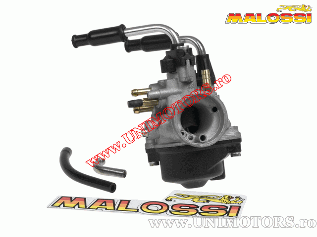

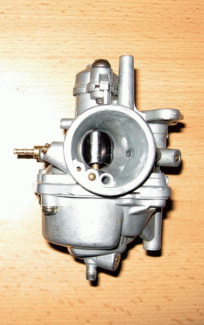

Насчет диффузора сравните входное дышло
goods_1_5003310.gif [ 222.95 KiB | Просмотров: 4133 ]
1116_0.gif [ 47.44 KiB | Просмотров: 4133 ]
large1129.gif [ 85.94 KiB | Просмотров: 4127 ]
разница заметна где движку легче дышать будет.А так сток будет однозначно больше 12(3 фото) но меньше 17.5(2 фото)диффузора.
