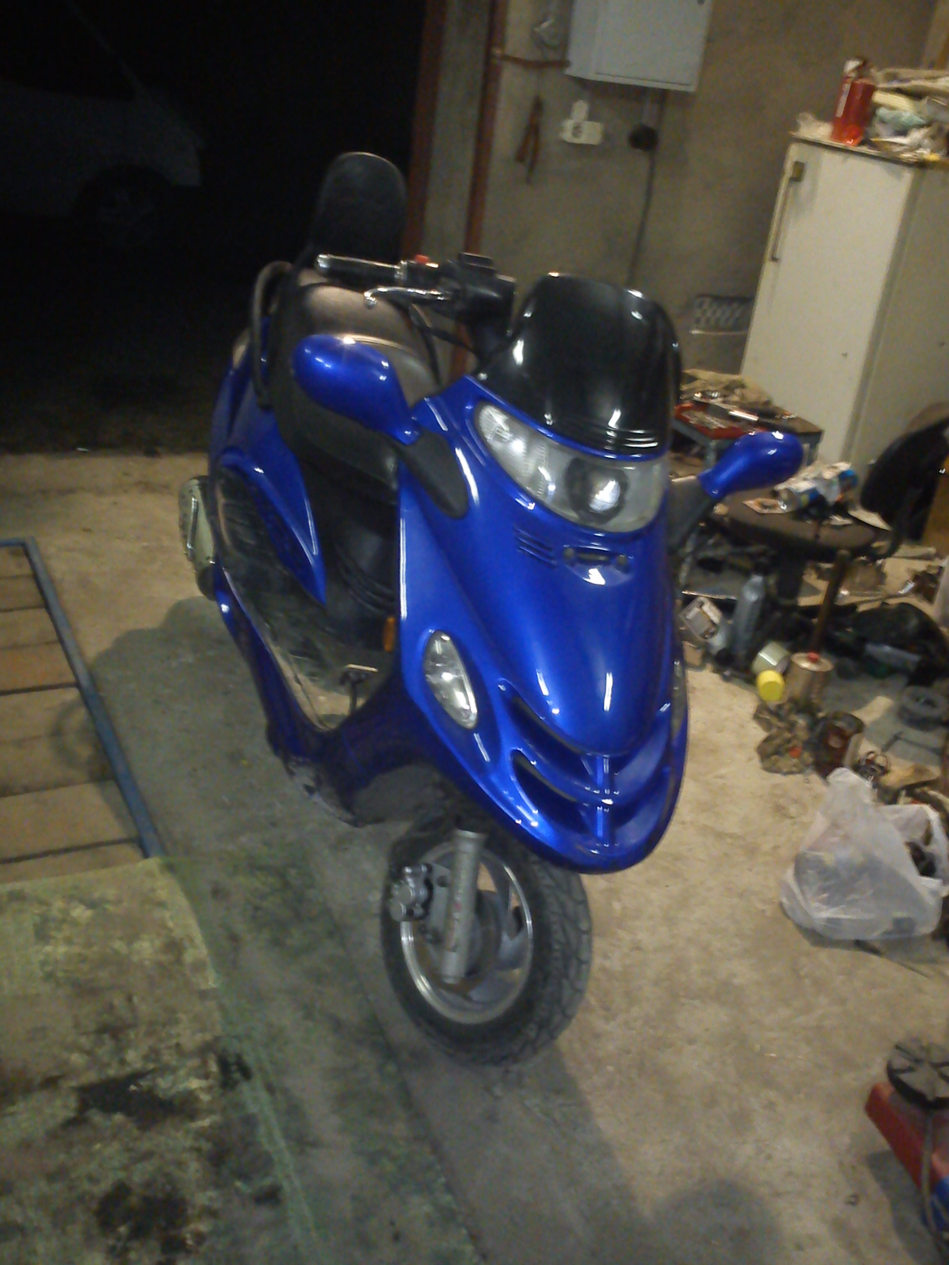

Разобрался, почему пропадает искра.. Датчик положения коленвала был с большим зазором.. уменьшил, подтянул) и теперь заводится с пол пинка))))
Нашел в продаже дешёвуй ЦПГ 150сс.. как думаете есть ли смысл менять, при условии что у меня ГБЦ с маленькими клапанами не "запиленная" ?
